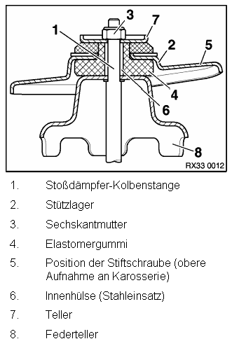

So, komme gerade von der Korrekturprobefahrt zurück.
Klappern ist weg und Hülse ist da wo sie hin gehört Wink
Zumindest hab ich dadurch n bisschen was gelernt und weiß wie sich das zusammen setzt:
[Bild: attachment.php?attachmentid=81365&stc=1&d=1338214286]
Zeigt auch gut wieso es schlecht ist wenn Teil Nummer 6 einfach fehlt Wink
2mD schrieb:-> ich häng die hülse einfach mit krepp band an meinen Briefkasten Smile
Top - Danke!
Hab die Hülse gleich gefunden.
JackSparrow schrieb:Uiuiuiui..... in der tat hab ich die Hülse nicht eingebaut Sorry!Sorry!
Ist aber schnell gelöst an sich, in 20min ist die drin....
Kein Problem - passiert ja schnell mal & ist jetzt alles gelöst.
Ohne deine Hilfe hätte es ja gar nicht erst geklappt.
Nur da ich das gemacht habe waren das eher 20 Minuten x 2,5 Zwinkern
