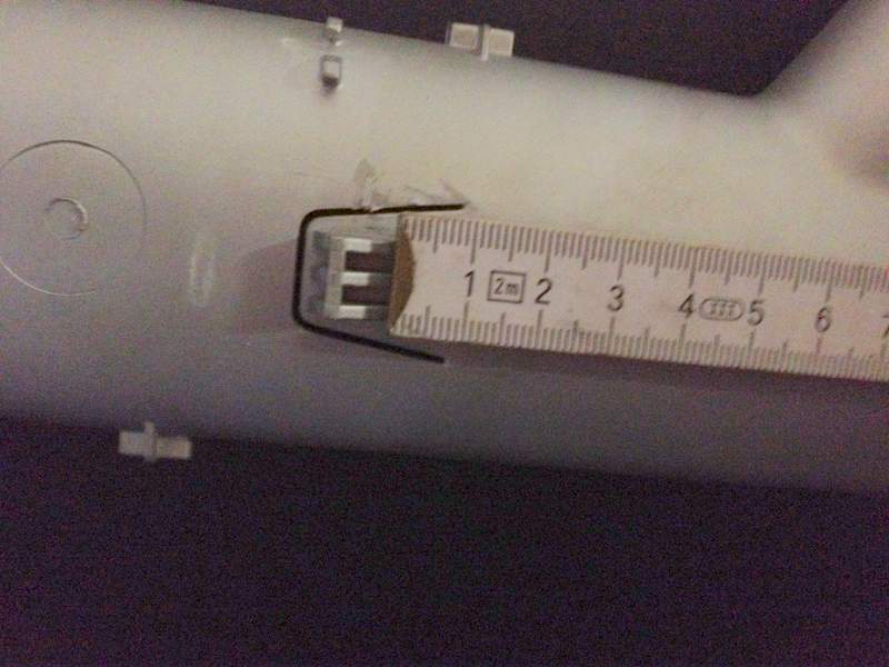

4? Ich zählte nur 3, die unter dem Reflektor und 2 offensichtliche im Bereich der Armlehne. Die Annahme, beim Facelift wären es vielleicht nur 3 habe ich nach ausgiebigem reißen verworfen. Wo also ist die Vierte?
Nach etwas googlen fand ich heraus, dass sie unter der Armlehne ist. Diese abzubekommen bedarf allerdings eines Tricks. Mir half ein Zollstock, mit dem man die Plastiknase runterdrücken kann (siehe Bilder). Hat man diesen soweit unter die Ablage positioniert/reingeschoben, kann man die Armlehne nach vorne (Fahrzeugfront) aus den Nasen schieben. 1-2cm sind da schon ausreichend.
Und tadaaa, die vierste Schraube zeigt sich und es kann weiter gehen!
