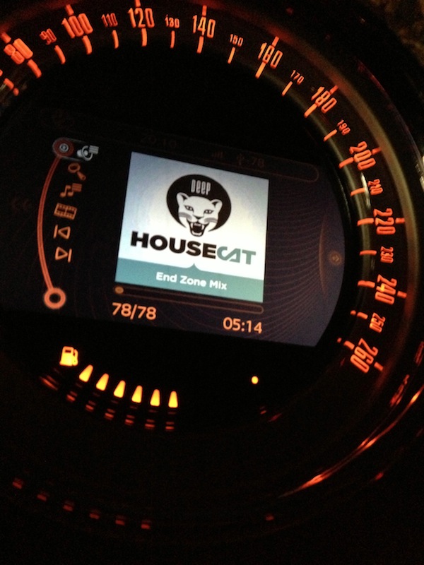

So, endlich mal selber ausprobiert mit meinem neuen iPhone 5! Yeah!
Ich habe mir für den Mini ein Lighting auf USB Kabel bei Apple besorgt (zusätzlich zu dem mitgelieferten) -> http://store.apple.com/de/product/MD818/...-usb-kabel
Außerdem ein kurzes 3,5mm Klinke-Klinke Kabel -> http://www.amazon.de/gp/product/B005I1UA...04_s00_i00
Beides irgendwie auf gleiche Länge gebracht indem ich das Apple Kabel in Schlaufe gelegt habe und dann mit schwarzem Tesa-Gewebeband fixiert und umwickelt (nicht besonders hübsch, aber auch kein weißes langes Kabel mehr, was irgendwo rumbaumelt.
Kosten etwa EUR 22,50.
Ergebnis: in meinem Roadster mit Paket Wired geht alles wie vorher mit dem Y-Kabel, bis auf Filme und das Plug-In innerhalb Mini Connected. Sämtliche anderen Funktionen von Connected wie Google Search, Send to Car, Facebook, etc., etc. funktionieren einwandfrei! Auch die Cover werden im Display dargestellt und die Steuerung der Musik geht wie gewohnt über das Lenkrad bzw. den Stick in der Mittelkonsole.
Das reicht mir erstmal so völlig aus!
