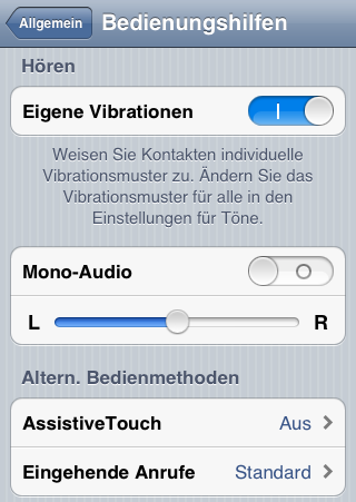

mkrimmer schrieb:Was echt etwas seltsam ist: Musik per Bluetooth kommt auch nur von rechts.
Hm, dann scheint ja definitiv das iPhone nur Mono auszugeben.
Bei mir läuft das iPhone 5 sowohl per USB als auch Bluetooth einwandfrei - und gerade bei Bluetooth sollte es kein generelles Problem mit dem iPhone 5 sein...
Schau doch mal auf dem iPhone unter Einstellungen in die Bedienungshilfen ob dort eventuell Mono-Audio aktiviert wurde:
[Bild: attachment.php?attachmentid=84729&stc=1&d=1353400209]
