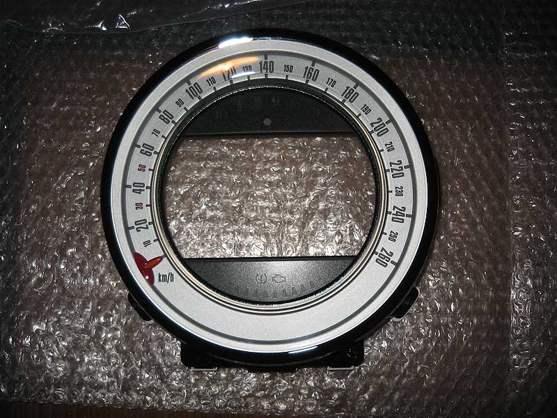

Aufgrund einiger Anfragen zur Vorgehensweise, die Tachofolie und den Zeigerring beim Tacho mit Navi/Boost (Bild1 und Bild2) zu tauschen habe ich mal eben meinen alten silbernen Tacho zerlegt um folgende Anleitung zu schreiben. Sonne

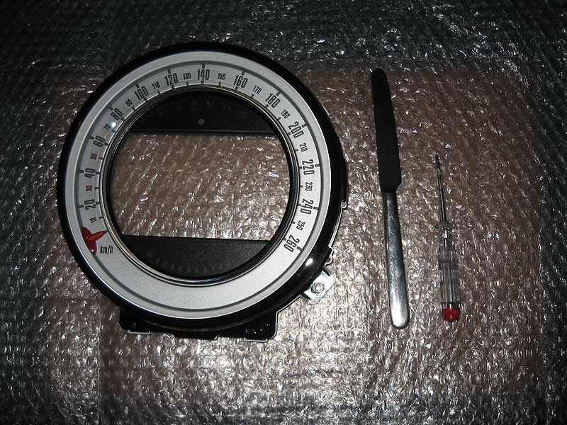

Benötigt an Werkzeug wird (siehe Bild3):
kleiner Schlitzschraubendreher
Ein Butterbrotmesser (meine Universalwaffe zum Hebeln von Tachonadel, Verkleidungsteilen, verklebten Tachofolien und Drehzahlmesserfolien Mr. Orange)
Etwas Kreppklebeband
Nitril/Gummihandschuhe um Fingerabdrücke zu vermeiden auf den empfindlichen Folien.

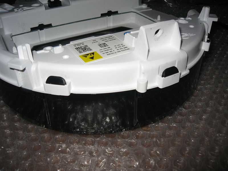

Zuerst mit dem kleinen Schraubendreher die schwarzen Haltenasen des Glases nach innen drücken und so Nase für Nase das Glas lösen und abnehmen (Bild4 und Bild5).

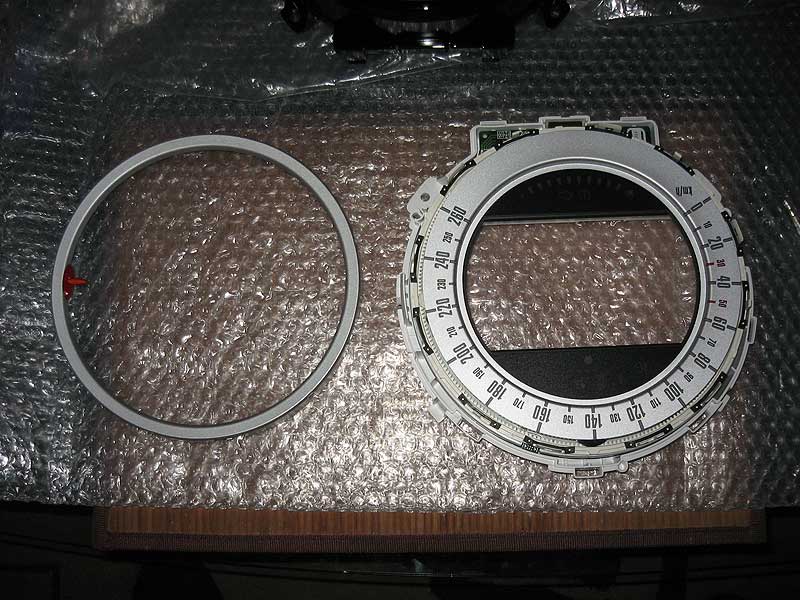

Im zweiten Schritt den Anzeigering entfernen. Hierzu die weißen Rastnasen mit dem Schraubendreher lösen und den Ring abnehmen (Bild6 und Bild7).
Keine Bange, man kann den Ring nicht verstellt einbauen, da dieser sich nur in einer einzigen Position wieder einbauen lässt aufgrund einer speziellen Rastnase (Bild 11).
