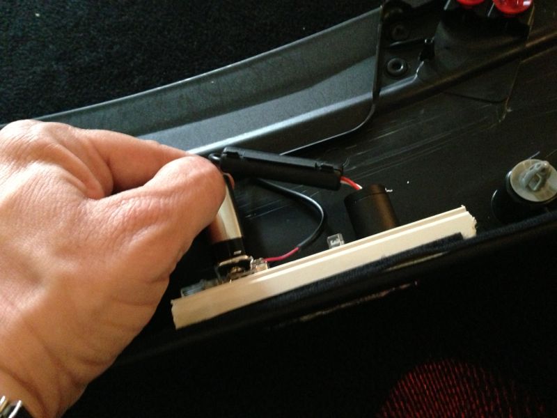

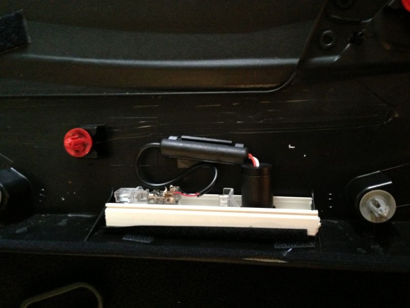

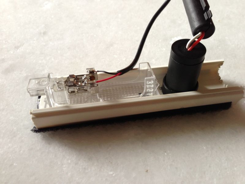

Alles noch mal von vorne, das Stück Kabelkanal auf 12cm verlängert und das Loch für die Linse so gebohrt, dass diese am Ende der vorhandenen Öffnung vom Türlicht sitzt. Vorher das Kabel am "Beamer" auf etwa 15cm gekürzt und an die Originalfassung angelötet.
Die Originalfassung habe ich dann noch mit etwas doppelseitigem Montageklebeband im Kabelkanal fixiert und das ganze dann mit Klett in der Verkleidung befestigt. Bei mir war im Kabel noch so ein Röhrchen mit Elektronik drin, das ebenfalls mit Montageklebeband an der Verkleidung angepappt. Leuchttest mit 9V Block und dann ab zum Wagen.
Die Verkleidung habe ich erst oben wieder in die Clipse gehauen, dann unten das Kabel eingesteckt (Voilá, es leuchtet sogar Zwinkern) und dann endgültig wieder fest gemacht.
Und das Ergebnis gibt es dann hier zu sehen: http://www.mini2.info/forum/showthread.p...ost3061151
