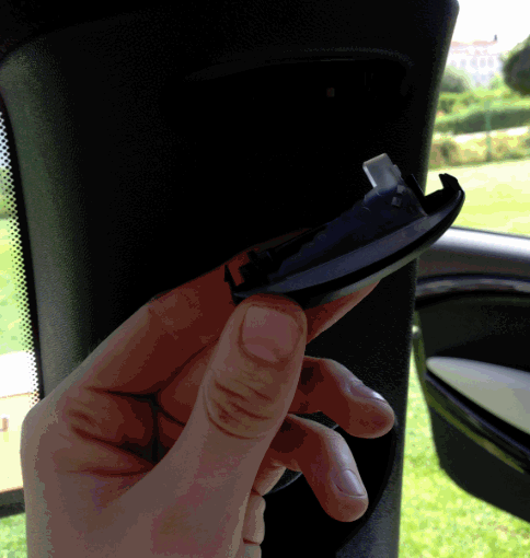

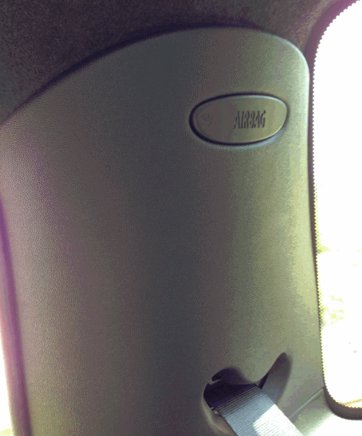

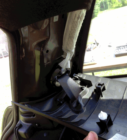

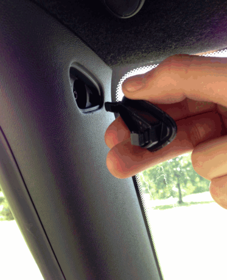

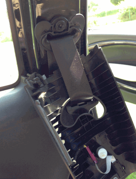

Für Alle die trotzdem mal sehen wollen, wie man die innere Abdeckung der A/B/C Säulen schnell und unkompliziert demontieren kann, lade ich hier die Bilder von meiner Schiebedach-Ausbauaktion hoch. Bilder sagen immer mehr, finde ich.
Im Grunde sind die drei Säulen ähnlich befestigt. Ihr müsst zuerst das AIRBAG Schild auf der Säule raus bringen. (Dazu einfach was spitzes nehmen. Ich hatte ein altes schmales Küchenmesser - hat super funktioniert, da man dirket unter die Abdeckung gekommen ist. Ansonsten ist hier das Risiko hoch etwas zu zerkratzen. Schaut euch die Bilder an - hier seht ihr welche Seite des AIRBAG Schilds zuerst gelöst werden muss. Danach die Torx Schraube darunter lösen. Jetzt die Säule zu euch ziehen (Ist nur geklipst). Dann die Säule nach oben raus nehmen, da unten wieder Halter dran sind.
Tipp: Wenn Ihr den Gurthalter ganz nach oben schiebt, kann dieser die Säule wärend eurer restlichen Arbeit halten. Je nachdem was Ihr machen möchtet. z.B. den Himmel demontieren.
Bild 1,2,3: C Säule
Bild 4,5: B Säule
Bild 6,7: A Säule
