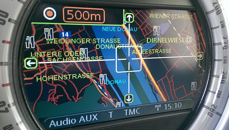

		So... hat etwas gedauert... aber hier nun das Ergebnis und die Fazits:
Letzten Endes habe ich mich dafür entschieden, die matte ARMR220 Folie anzubringen.
Der Händler hat davor die Verkleidung des natürlich unter der Verkleidung eckigen Monitors entfernt.
Das Ergebnis ist in meinen Augen perfekt - ich bin mit der Lösung mehr als zufrieden.
Vor dem Termin zum Abbau der Verkleidung bzw. Anbringen der Folie bin ich allerdings gute zwei Wochen einfach nur mit dem von der Antireflexionsschicht komplett befreiten Monitor herumgefahren und ich kann Euch sagen; auch das ist eine sehr sauber aussehnde "Lösung". Wäre das Ding so aus der Fabrik gekommen, hätte ich keine Defizite wahrgenommen. Ich hatte jedenfalls keine bewußten Momente, wo ich die Sicht durch Sonneneinstrahlung als besonders eingeschränkt empfunden habe.
Das Wichtigste war also offenbar einfach die häßliche Teilbeschichtung zu entfernen, da ja durch falsches Reinigen die Schicht sehr unregelämßig wurde und das Display zerkratzt gewirkt hat.
Das Interessante: Die Schicht ließ sich an dem Teil des Monitors, der unter der Verkleidung versteckt ist mit dem selben Lösungsmittel (Fensterreiniger) fast nicht entfernen, obwohl dies in der Mitte des Monitors praktisch in einem Wisch ging. Der Händler vermutet eine Auswirkung der ständigen UV-Einstrahlung im sichtbaren Bereich.
Kurz:
Verkleidung abmontieren (lassen).
Monitor abstecken.
Sensor von der oberen Kante des Montors abschrauben (eine Schraube, kein Problem).
Den Monitor komplett von der Anti-Reflexionsschicht befreien.
(Evtl.) die Folie anbringen (lassen).
Ich schätze, 90% von Euch wären einfach damit zufrieden, die Anti-Reflexionsschicht komplett zu entfernen - sieht gut aus. Für die restlichen, visuell sehr empfindlichen 10%, empfehle ich die Folie anzubringen, die die Reflexion mindert. Der Monitor schaut jetzt gefühlt besser aus als beim Neukauf
