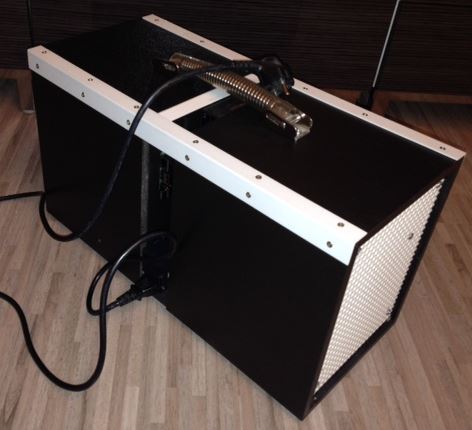

chubv schrieb:Klingt sehr gut. Top
Hast du von dem Setup vielleicht ein zwei Fotos? Nur damit man mal die Größenordnung sieht.
[Bild: attachment.php?attachmentid=97270&d=1409646827]
Die Größe geben die Boxen vor.
Es sind zwei Boxen (Belastbarkeit 20W rms, 4ΩWink von einer Grundig Kompaktanlage (damals als Grundig noch gute Sachen baute), der Schaumstoff vor den LS wurde entfernt und durch ein robustes Stahlgitter ersetzt. Die beiden Boxen habe ich durch Kunststoffwinkel (weiß) oben miteinander verbunden und unter den Boxen eine 3mm Alu-Platte verschraubt.
Zwischen den Boxen (Abstand 4,5 cm) sitzen der 2x 15 Watt Digital Verstärker (http://www.pollin.de/shop/dt/NDI2OTYzOTk...DA_30.html)-super Wirkungsgrad-, der Raspberry Pi B+ und zwei Steckernetzteile (Schaltnetzteile). Das mit den Netzteilen ist so am günstigsten. Ein ordentliches Netzteil für beide Baugruppen wäre schöner, aber Aufwand und Kosten im Vergleich zu den recht guten China-Steckernetzteilen rechtfertigen das nicht. Die Steckernetzteile stecken je in einer Eurokupplung und gehen zusammen auf den Kaltgerätestecker an der Außenseite.
Es fehlt eine Klangregelung. Werde ich in Form eines passiven Klangstellers nachrüsten.
