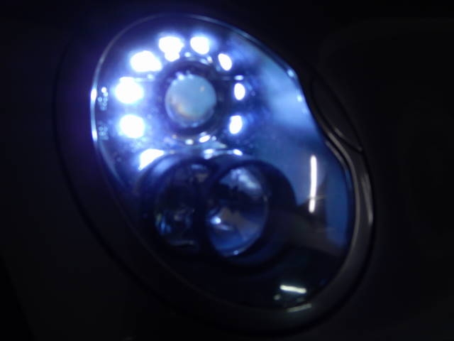

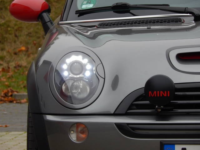

bin schon sehr lange auf der Suche nach FL-Xenon-Scheinwerfern gewesen, endlich hab ich welche gefundenYeah!
das sie innen schwarz werden war klar, aber wenn ich sie schon mal auf hab, hab ich mir in den Kopf gesetzt, dass ich in die Linsenabdeckungen Tagfahrlichter einbauen willZwinkern ,gesagt getan, nach längerem überlegen wie und mit was für Materialien, hab ich meine Wahl getroffen und mich ans Werk gemachtZwinkern
in den Abdeckungen sind lichtstarke LEDs eingeharzt, mit Widerständen immer paarweise verlötet, der fertige Kabelstrang geht durch wasserfeste Gummitüllen nach draußen, da wird er mit KFZ-Steckern verbunden und an eine Tagfahrlichtsteuerung angeschlossen ( Steuerung so wie es original sein soll + Coming-Home-Licht)Zwinkern
so sieht das ganze beim Bau und im fertigen Zustand ausSchubbern
