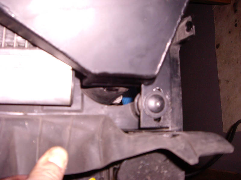

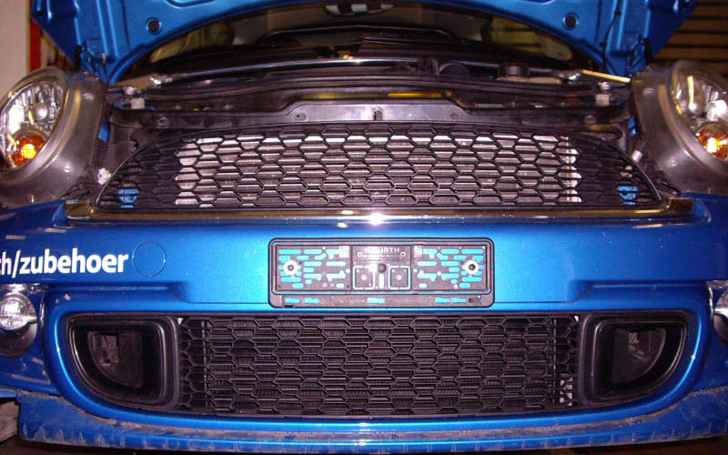

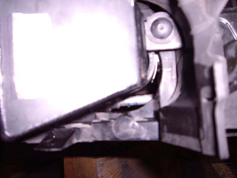

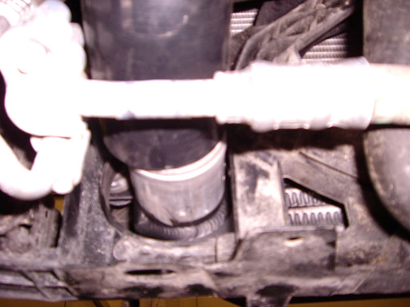

Habe ja die DA Schläuche bekommen und hatte noch einen DA LLK von einem Foren-Mitglied gebraucht gekauft.
Zur Passgenauigkeit:
Im Bereich des Klima-Kühlers perfekt, der LLK kommt passgenau an die Plastikhalterung des Klimakühlers ohne zu drücken.
ABER, er hat dasselbe Problem wie der Forge, wohl dort abgeschaut Zwinkern
Nämlich die Anschlüsse, die sind wie beim Forge auf beiden Seiten mind 3mm zu weit Innen, darum bekommt man die Schläuche kaum auf die Anschlüsse, ein Riesen-Würg.
Was unverständlich ist weil es aussen noch so viel Platz hätte!
Siehe die Bilder von heute, der LLK ist nicht komplett lackiert, nur die Seitenkästen, die Lamellen sind nur angehaucht damit sie nicht auffallen.
