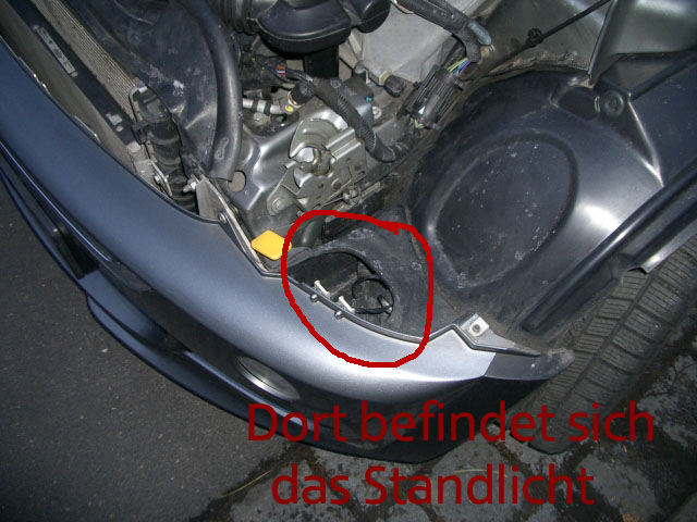

da dieses Thema nun oft nachgefragt wurde habe auch ich mich für den
Standlicht-LED-Umbau interessiert und habe eine kleine Photosession
gestartet.

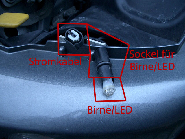

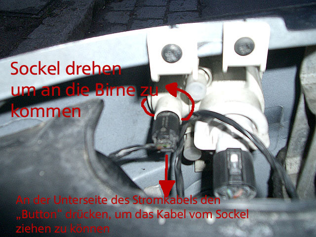

Ich habe meine originalen Standlichtbirnen gegen 4er LED's in weiß getauscht.
Der Einbau hat knapp 10min. gedauert (hängt immer davon ab, wie fest die Sockel sitzen).
Ich hoffe, dass ich hiermit denjenigen helfen kann, die sich selbst dafür interessieren, gerne Bilder sehen möchten und vielleicht auch bald selbst zu LED's greifen möchten.
Technische Daten der verwendeten LED's:
Sockel: Glassockel T10, W5W, Stecksockel
Farbe: weiß
Spannung: 12-13,5 Volt
Strom: ca 20-30mA
