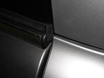

ich hatte unseren Clubman im vergangenen September gebraucht gekauft. Schon bei der Probefahrt haben wir Wasser in der Reserveradmulde gefunden. Der Händler hatte das gar nicht bemerkt und nach langen Test dann eine neue Dichtung an den Hecktüren eingebaut.
Danach hatte ich nach Regenfahrten immer wieder sauberes, klares Wasser in der Mulde - die Heckscheibenreinigung scheidet somit schon mal aus. Fahrzeug zurück zum Händler, der sucht wieder eine Woche ohne Erfolg.
Dann habe ich es genau so wie oben beschrieben gemacht und den kompletten Kofferraumbereich unter der Verkleidung mit Papiertüchern ausgelegt. Die anschließende Dusche mit dem Gartenschlauch hat aber auch nichts gezeigt. Bei genauer Betrachtung der Heckpartie ist mir aufgefallen, dass ein kleiner Dichtungsstreifen am unteren Ende des linken Seitenfensters/C-Säule nicht richtig angelegen ist (Bild 1). Seit ich die Dichtung unter die Scheibe geschoben habe (Bild 2) ist bisher alles trocken - auch die Papiertücher!
