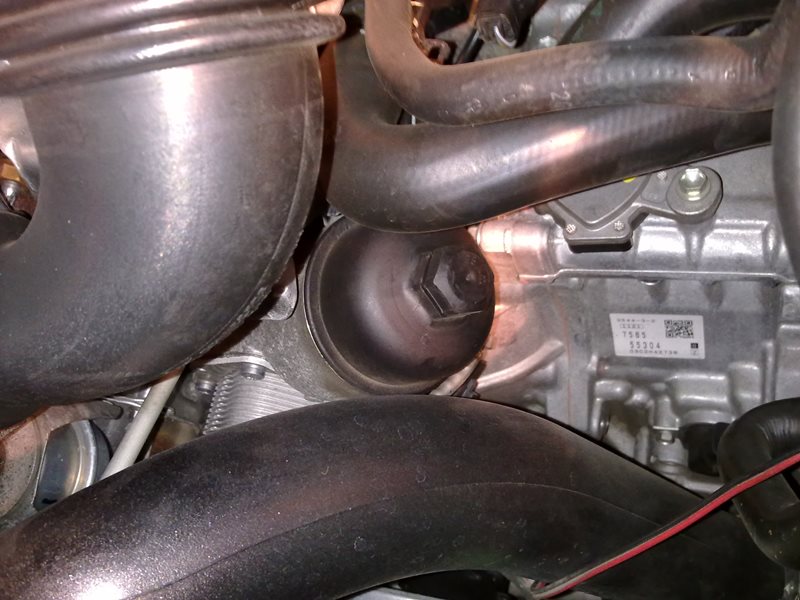

hallo ich zeige euch hier, wo beim R56 Diesel der Ölfilter sitzt.
benötigtes Werkzeug:
1 x Kreuzschraubendreher (zum Lösen der Spritzschutzwanne unten)
1 x 8mm Nuss (zum Lösen des Ausgleichsbehälters vom Kühlsystem)
1 x 27mm Nuss (zum Lösen des Ölfilterdeckel)
Anleitung:
1. Entfernen des Ansaugkanals (ist nur gesteckt)
2. Demontage und zur Seite legen des Ausgleichbehälters
3. Öffnen des Ölfilterdeckel
4. Spritzschutzwanne unten entfernen
5. Ölablasschraube entfernen und Öl ablassen
umgekehrte Reihenfolge wieder zusammenbauen
fertig Top
