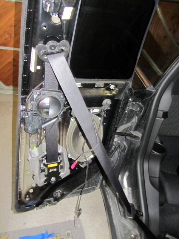

Am schnelsten geht es an der hinteren Tür:
die Airbagblende wegklipsen die Led Zuleitung abziehen, 3 Schrauben ab. Bild 1
dann die Leuchte unten abklemmen und mit einem flachen Keil die Türverkleidung abklipsen.

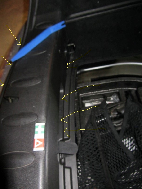

Erst die Kofferraum Plastikblende abmontieren, 3 Schrauben und 4 Klips. Bild 2
