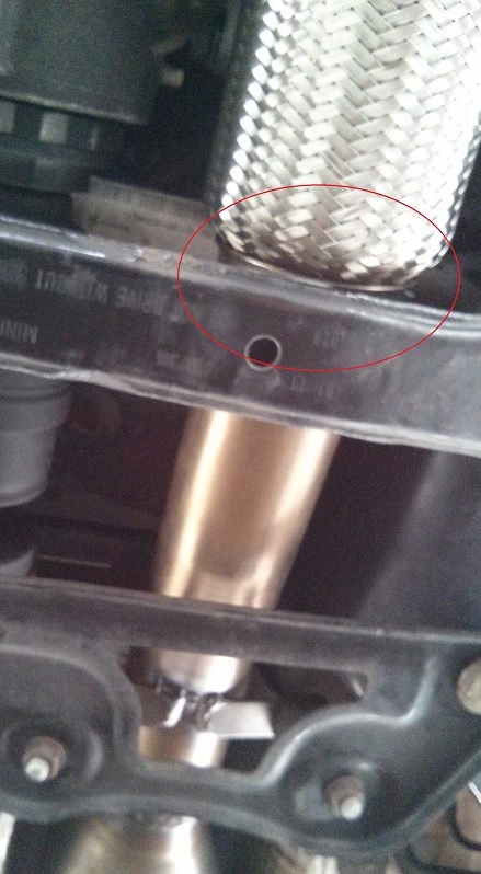

Und naja, das Erste merkwürdige stellte ich schon beim Montieren des VSD fest, das Flexrohr war sehr nah an der Verstrebung. Head Scratch
Was sich natürlich bei der ersten Fahrt als Nachteil erwies, nach den ersten paar Kilometern fing es sofort an zu klappern und zu vibrierenMotzen

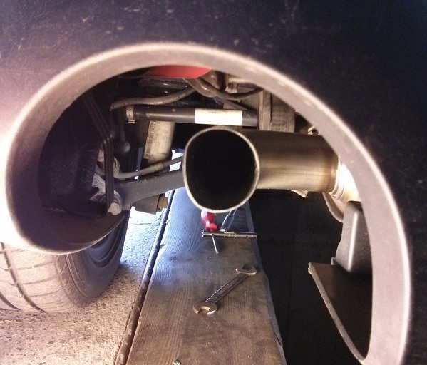

Als nächstes kam der ESD, ich hatte zum Schutz beim Montieren die Luftpolsterfolie an den Endrohrstutzen dran gelassen.
Dann als alles fertig war zieh ich die Verpackung runter um die Endrohre zu montieren und erlebte die böse Überraschung, das linke Rohr war total eingebeult.
Also alles wieder runter und versucht mit dem Hammer rund zu bekommen, aber vergeblich. Das Rohr hatte scheinbar den selben Durchmesser als das Endrohr, also wie soll das drüber passen...Motzen
Am Ende mit der Flex 3 Schlitze reingemacht und dann hats endlich gepasst.
Klar, die Langlöcher musste ich natürlich auch weiter auf feilen....
Am nächsten Tag gleich mit dem Händler telefoniert, ich solle ihm Bilder schicken er klärt das mit Ragazzon.
Jetzt die Frage an euch, wie hat das bei euch gepasst mit dem Flexrohr? Ich hab auf verschiedenen Bildern gesehen das es viel weiter weg von der Verstrebung ist wie bei mir. Head Scratch
