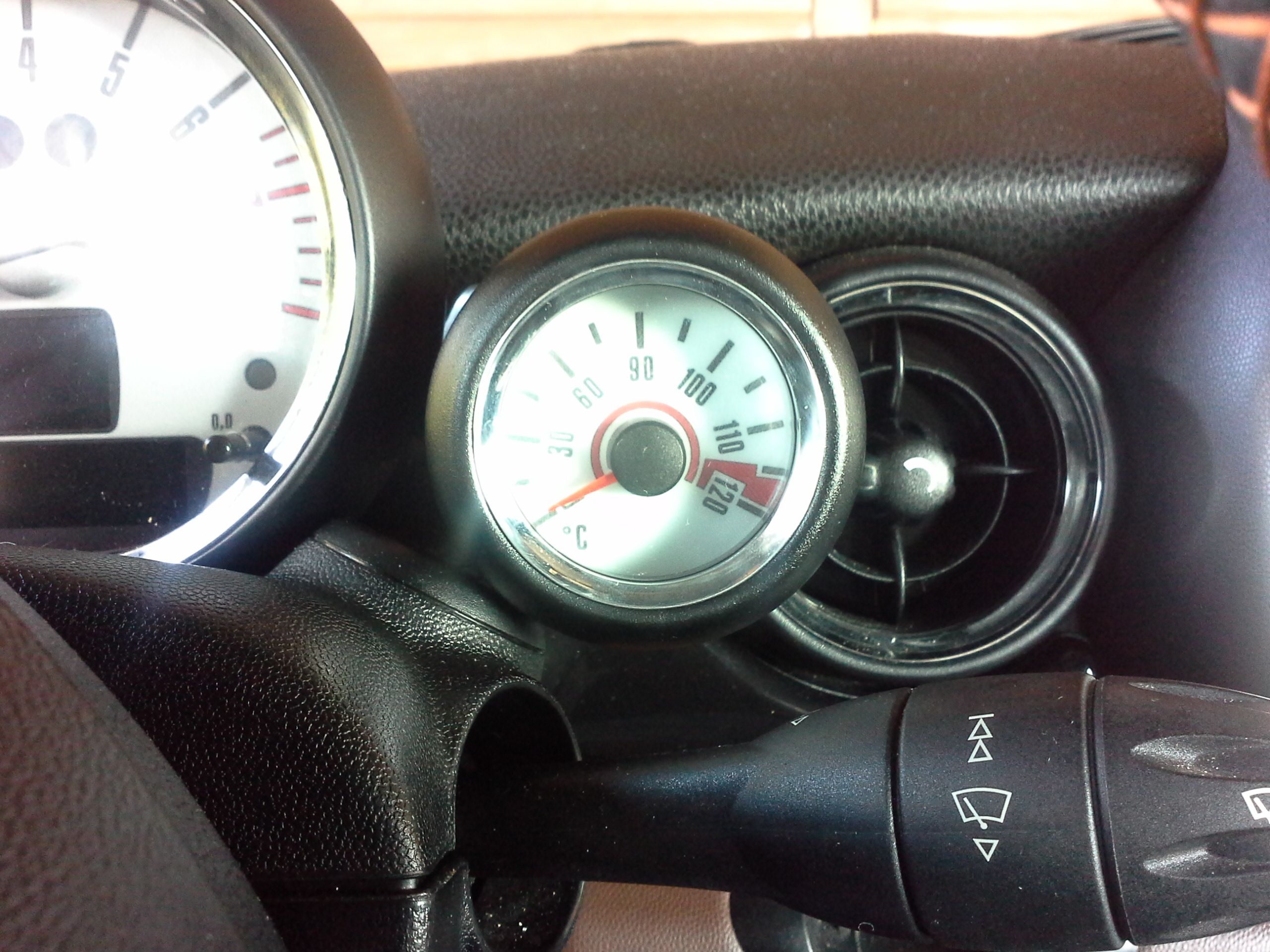

Auch dieses Thema ist jetzt endlich zufriedenstellend abgeschlossen.
Original-Zusatzinstrument für Kühlmitteltemperatur ist jetzt eingebaut und zwar mit weissen Ziffernblatt und Chromring.
LolLol
Das Original-Zusatzinstrument hat ein schwarzes Ziffernblatt und ist ohne Chromring. Also nicht schön, wenn man Chromline-Interieur eingebaut hat.
Zunächst hatte ich folgende Idee, welcher leider nicht funktioniert hat. Ich habe mir ein VDO 52mm Zusatzinstrument "Viewline" besorgt und habe dieses versucht einzubauen. Habe das Teil noch aufgekürzt, so das es passte. Leider keine Funktion Traurig Ist nicht kompatibel mit dem kleinen Steuergerät, welches im Einbausatz enthalten ist.
Ich habe mir dann das Original-teil von MINI bestellt vorsichtig zerlegt und das Ziffernblatt entfernt.
Das Ziffernblatt habe ich dann zu Heiler-Tachodesign geschickt, welche mir nach Vorlage des Musters ein weißes Ziffernblatt geplottet haben.
Das Teil hat zu 100 % gepasst inkl. der Aussparungen im Plastik.
Fehlte jetzt nur noch der Chromring, welchen ich aus Aluminium angefertigt habe. Bei der Gelegenheit habe ich einige mehr gemacht, wenn schon den schon. Das ganze dann noch mit einen Dremel aufpoliert und fertig war der Chromring.
Alles noch vorsichtig mit Sekundenkleber zusammengesetzt und siehe da, jetzt ist alles wie es sein soll.
