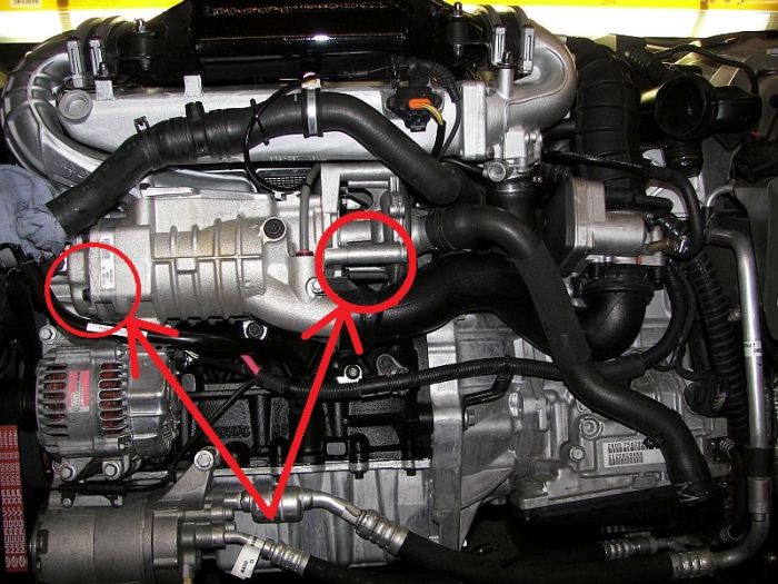

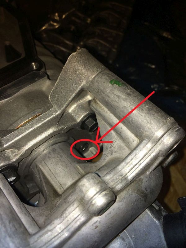

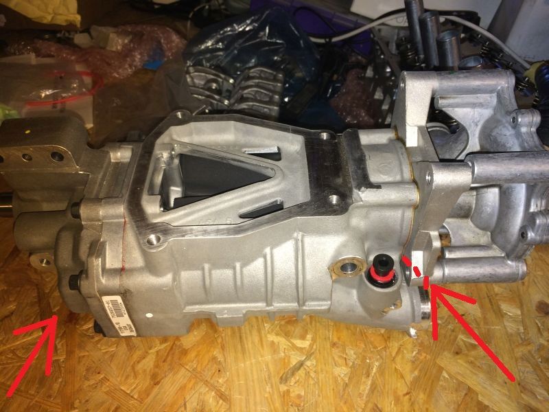

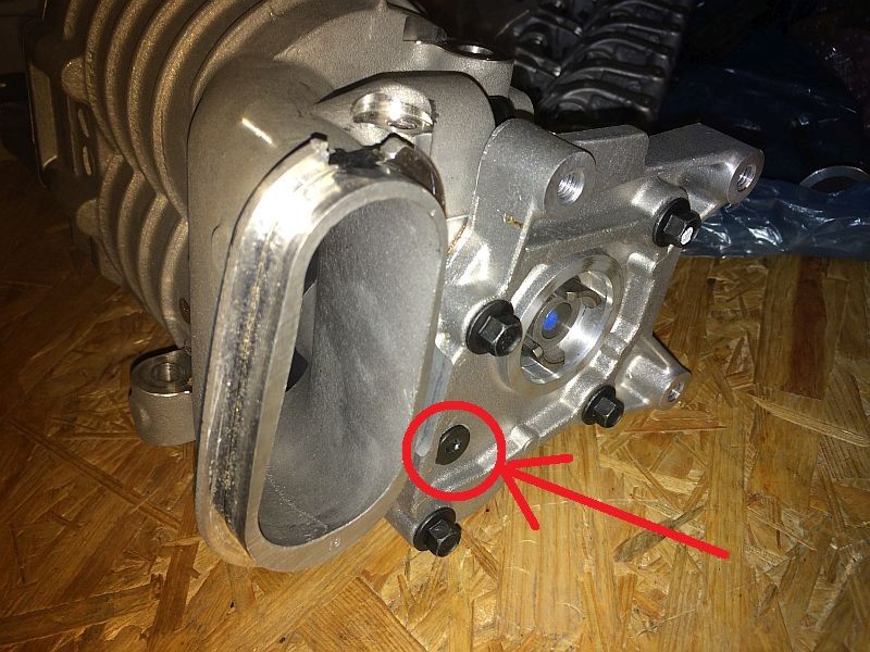

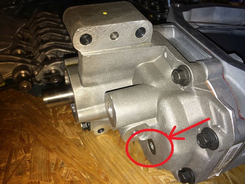

Habe da mal ein paar Bildchen gemacht, damit nun jeder mal sehen kann wo die Schrauben (versteckt Mr. Orange ) sind.
Erstes Bild wie das im eingebauten Zustand ausschaut.
Mußt Dir nur das Frontend hinzudenken Mr. Orange
Die weiteren Bilder zeigen die Position der Einfüllschraube und wie man sehen kann, da ist die hintere Schraube durch die Wapu perfekt verbaut.
