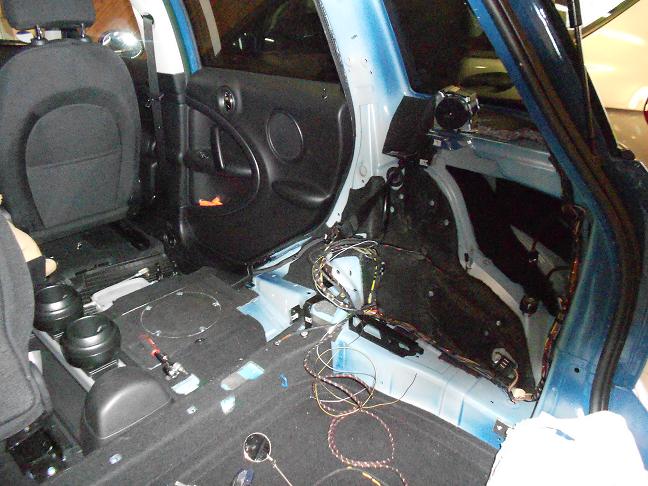

Hallo, ich habe die Verkleidung rechts hinten für den Einbau einer Anhängersteckdose herausnehmen müssen.
Ist schon eine Weile her, aber ich versuchs Mal:
Die Verkleidung wird nach oben aus den Haltern herausgenommen. Die Abdeckung für die Sicherheitgurtrolle ist fest mit der Verkleidung verbunden
Rücksitze raus, So ziemlich alle Verkleidungen die aus Kunststoff sind vom Kofferraum bis zum Rückwärtigem Fußraum ausbauen, Gurtschlösser hinten raus.
Ich habs auch durch probieren geschafft.
Ich hoffe du kannst mit den Bildern etwas anfangen.
Viel Glück
