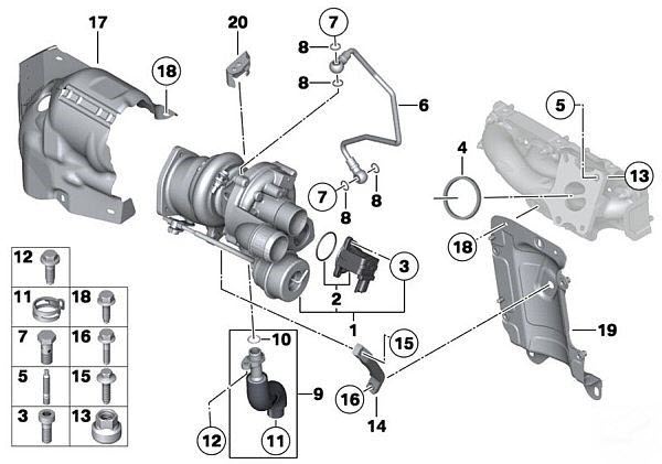

Ersatzteile:
[Bild: zeichnung_etk_bild_1.jpg]
Zeichnung ETK Bild 1
1x Ölleitung ... Nummer 6 ... Teilenummer 11 65 7 534 454 ... 29,90 Euro
2x Hohlschraube ... Nummer 7 ... Teilenummer 07 11 9 905 176 ... á 2,42 Euro
4x Dichtring A12x17-CU ... Nummer 8 ... Teilenummer 07 11 9 963 151 ... á 0,43 Euro
1x Wärmeschutzblech ... Nummer 20 ... Teilenummer 11 65 7 634 747 ... 3,92 Euro
… ggf. auch …
1x O-Ring 15,6x1,78mm ... Nummer 10 ... Teilenummer 11 65 7 549 372 ... 4,58 Euro
… und …

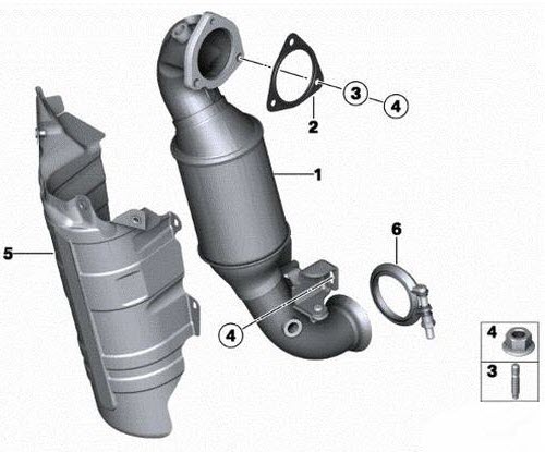

[Bild: zeichnung_etk_bild_2.jpg]
Zeichnung ETK Bild 2
1x Dichtung ... Nummer 2 ... Teilenummer 18 30 7 589 503 ... 8,69 Euro
3x Stiftschraube M8x31 ... Nummer 3 ... Teilenummer 18 30 7 598 251 ... á 3,84 Euro
3x Flanschmutter ... Teilenummer 18 30 7 583 746 ... á 3,65 Euro
1x Schelle D=67,5mm ... Nummer 6 ... Teilenummer 18 30 2 756 352 ... 16,39 Euro

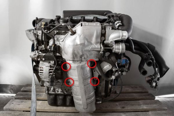

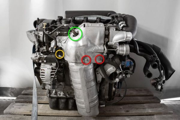

[FONT=&quot]Demontage des Wärmeschutzblechs des Turboladers, Nummer 17, Zeichnung ETK Bild 1:[/FONT]
[Bild: demontage_waermeschutzblech_turbolader_1.jpg]
[Bild: demontage_waermeschutzblech_turbolader_2.jpg]
[FONT=&quot]5 Sechskantschrauben mit Scheibe M6x20 lösen und entfernen – Markierung Rot[/FONT]
[FONT=&quot]Die untere linke Sechskantschraube mit Scheibe M6x20 lösen und ein paar Millimeter rausdrehen – Markierung Orange[/FONT]
[FONT=&quot]Die Schraube muss nicht komplett entfernt werden, da diese in einem offenen Langloch des Bleches eingeschraubt ist.[/FONT]
[FONT=&quot]Das Lösen ist schon schwierig genug, weil man wegen der Platzverhältnisse für eine Umdrehung zigmal den 10er Gabelschlüssel umsetzen muss.[/FONT]
[FONT=&quot]Obere Lambda-Regelsonde mit einem 22er Gabel- oder offenen Ringschlüssel rausdrehen und zur Seite weglegen – Markierung Grün[/FONT]
[FONT=&quot]Das Blech nun in alle Himmelsrichtungen drücken, schieben, hebeln, … es klemmt besonders an der markierten roten Stelle …[/FONT]

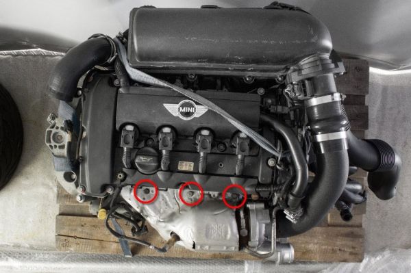

[FONT=&quot]Lösen (noch keine Demontage!) des Wärmeschutzblechs vom Katalysator-Rohr, Nummer 5, Zeichnung ETK Bild 2:[/FONT]
[Bild: demontage_waermeschutzblech_turbolader_4.jpg]
[FONT=&quot]4 Sechskantschrauben mit Scheibe M6x20 lösen und entfernen - Markierung Rot[/FONT]
[FONT=&quot]Das Wärmeschutzblech kann nur gemeinsam mit dem Katalysator-Rohr demontiert werden![/FONT]
[FONT=&quot]Lösen (noch keine Demontage!) des Katalysator-Rohrs, Nummer 1, Zeichnung ETK Bild 2:[/FONT]
[FONT=&quot]3 Flanschmuttern M8 am Dreiecksflansch lösen und entfernen.[/FONT]
[FONT=&quot]3 Stiftschrauben (Stehbolzen) M8x31 (neue Version) oder M8x41 (alte Version) lösen und entfernen.[/FONT]
[FONT=&quot]Bei mir gingen schon zwei Bolzen zusammen mit der gelösten Mutter raus. Der letzte Bolzen blieb fest und nur die Mutter ging ab. Ich habe zwei dieser Flanschmuttern auf das Gewinde aufgedreht und miteinander verkontern. Somit konnte ich dann diesen letzten Bolzen rausdrehen.[/FONT]
[FONT=&quot]Vorteil: Später kann man das Katalysator-Rohr einfach nach unten, zusammen mit dem Wärmeschutzblech, rausziehen. Bekommt man diese Bolzen nicht alle raus, müsste man das Katalysator-Rohr mehrere Zentimeter nach links verschieben. Wie das gehen soll ist mir nicht verständlich, weil da gar kein Platz dafür ist. Aber angeblich haben das ja einige schon gemacht … Stumm[FONT=&quot] .[/FONT][/FONT]
[FONT=&quot]Die Auspuffschelle mit integrierter Metallabdichtung lösen und entfernen. Meine Schelle war total verrostet. Die Mutter mit der SW16 war sofort rund. Mit einer Säge habe ich die Schelle am unteren Halter durchgesägt bis diese aufgesprungen ist. Mit einer Zange kann man die Schelle aufbiegen und per Hammer und einem großen Schraubendreher abklopfen.[/FONT]

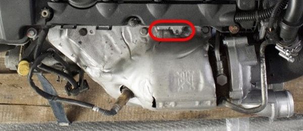

[FONT=&quot]Demontage des Wärmeschutzblechs vom Krümmer, Nummer 19, Zeichnung ETK Bild 1:[/FONT]
[FONT=&quot]2 Sechskantschrauben mit Scheibe M6x20 lösen und entfernen.[/FONT]
[FONT=&quot]Die Schraube der Abstützung des Turboladers, mittig im Blech, lösen und entfernen. [/FONT]
[FONT=&quot]Mit „Gewalt“ diese Strebe vom Wärmeschutzblech ein paar Zentimeter wegziehen, bis genug Platz ist, um das Blech rauszuziehen. Die obere Halteschraube der Abstützung konnte ich leider nicht lösen.[/FONT]
