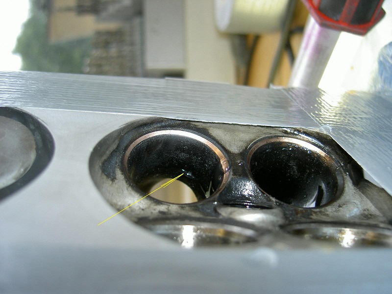

desmoreiff schrieb:Hallo Pedro,
Wenn bei 1,2 bar Wasserdruck max. , das Wasser seinen Weg vom Wasserkanal zum Brennraum schafft, warum schaffen denn ca. 65 bar
Verbrennungsdruck es nicht vom Brennraum in den Wasserkanal?
Gruß Chris
ja normal schon, wäre aber nicht der erste Minikopf mit genau dem Problem.
Gibt aber auch noch die Möglichkeit er reißt zum Auslasskanal
