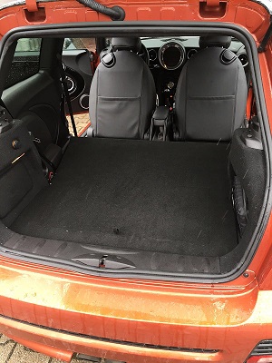

Snicky schrieb:@gary hast du dir das frei Schnauze selbst zusammen gezimmert oder hättest du eine Anleitung?
Und gibt es Bilder von deiner Lösung?
ne habe des sozusagen "frei Schnauze" gemacht. Ich kann es dir gerne kurz erklären wie ich vorgegangen bin. Als erstes habe ich mein Auto bzw. meinen Kofferraum ausgemessen, sodass ich die perfekte Mitte hatte. Anschließen habe ich nen großes Stück Pappe genommen und ganz wichtig nur ab der hälfte des Kofferraums eine Schablone zugeschnitten Lol
als das dann geschafft war habe ich die Schablone aus Pappe genommen und sie dann auf dünnes Holz übertragen (ist egal was zu nimmst diese halbe Holzplatte dient nur als Vorlage) danach habe ich alles nochmals angepasst.
So jetzt zum zuschneider der Platte die später in deinem Mini sein wird. Ich habe eine 2 cm Starke Platte genommen und habe mein Muster drauf gelegt und die Umrisse nachgezogen. Anschließend habe ich das Muster gespiegelt sprich einfach auf die andere Seite gekippt (beide Seiten sind ja identisch) und dann habe ich die große platte ausgeschnitten.
Anschließend habe ich noch an allen 4 Ecken die die Platte dann hat noch Stützen darunter geschraubt sodass das ganze stabil hält.
Bei meiner Platte habe ich jetzt noch ein kleines Fach eingearbeitet sodass ich noch ein bisschen mehr Stauraum habe. Mr. Gulf
Bezüglich des TÜVs brauchst du dir keine Gedanken machen, die Sonne haben mich jetzt schon ein paar mal angehalten und die Platte noch nie bemängelt. Und meine Gurte hinten sind auch noch verbaut.
Hier ist noch ein Bild von meiner.
