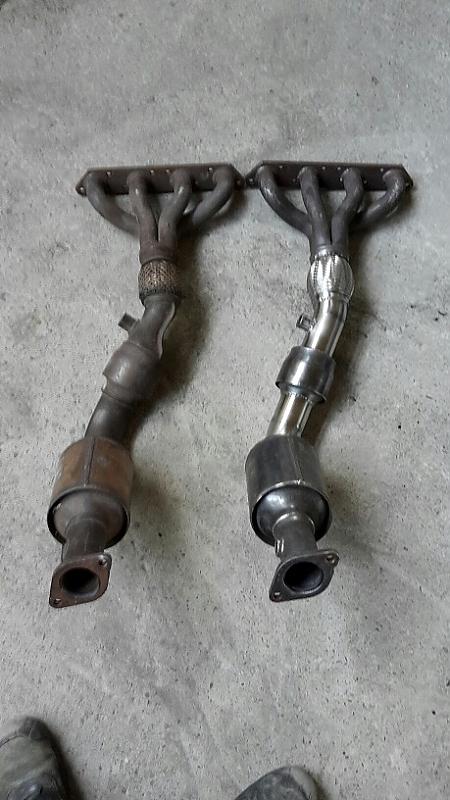

minti schrieb:Genau so ist es. Top Am besten den Originalen umbauen.
Hier ein Foto von einem zerlegten MTH Krümmer, der nach dem Zerlegen und neu verschweißen endlich dicht war und das Flexrohr hielt dann auch.
Wichtig ist ein stabiler Schweißrahmen damit die Maße hinterher auch stimmen ... Holz ist nicht die beste Lösung ....
[Bild: zerlegt.jpg]

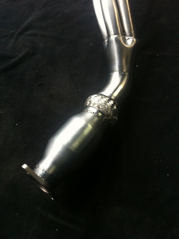

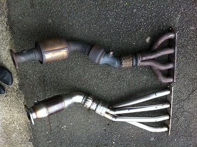

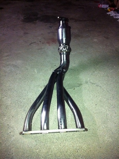

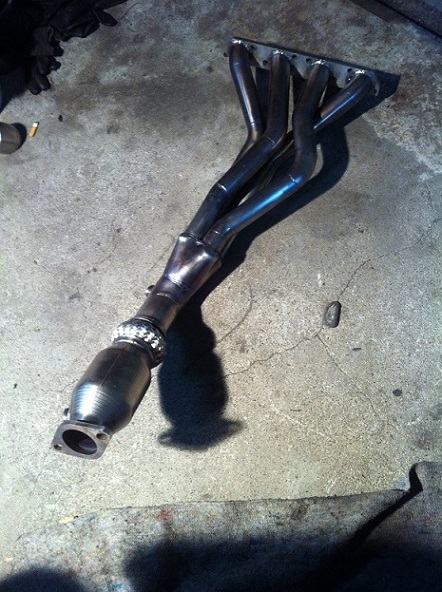

Danke Andi für deine positive Erwähnung!Yeah!
Das kann ich so nur Unterschreiben.
Beschäftige mich schon sehr lange und intensiv mit dem R53 und speziell mit dem Abgasstrang. Dort steckt echt viel Potenzial drin.
Habe schon einige Krümmer gebaut und umgebaut...und auch viele Testkilometer mit diversen Mods abgespult...und diese dann auch verbessert.
Modi ist nicht gleich Modi!
Einfach nur den Vorkat raus kloppen und wieder zusammen schweißen ist auch nicht das Gelbe vom Ei.
Gefertigt wird in einer Schweißform aus Edelstahl und zum Einsatz kommen nur von mir geprüfte, hochwertige Komponenten.
Anbei noch ein paar Bilder meiner Arbeiten...
Gruß
Jürgen
