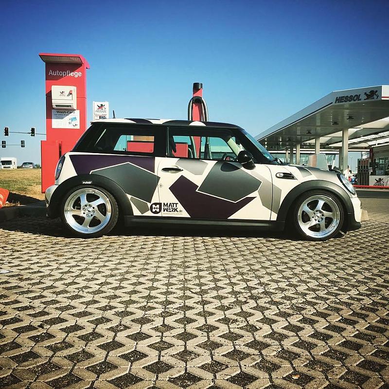

um die Lücke der Timeline mal zu füllen.
Es waren 30er Federn verbaut und BBS LM replicas in 7.5x17 ET35
dann foliert in Camo, das jetz seid Dezember oder Januar auch wieder runter ist.
Dann kamen 8x17 ET35 Japan Racing JR-15 auf's Auto mit 5er Platten auf der VA damits am V-Maxx Gewinde vorbei geht.
Hinten bin ich bei ca <nem halben cm restegewinde, VA ca. noch 3cm, muss mir da mal was mit den Antriebswellen einfallen lassen damit der dieses Jahr ohne restgewinde fahren kann
