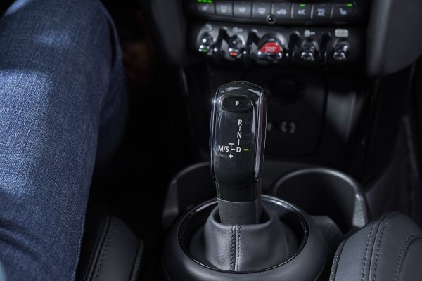

Die Bedienung des Doppelkupplungsgetriebes erfolgt mit einem neugestalteten, elektronischen Wählhebel, der nach dem Wechsel zwischen dem Fahrmodus D, der Neutralposition N und dem Rückwärtsgang stets in seine Ausgangsstellung zurückfährt. Die Parksperre wird durch Druck auf die P-Taste eingelegt. Aus der Position D kann durch Bewegen des Wählhebels nach links der Modus S aktiviert werden, der betont sportliches Fahren unterstützt und außerdem manuelle Eingriffe in die Fahrstufenwahl ermöglicht. Die elektronische Steuerung des neuen Doppelkupplungsgetriebes für MINI umfasst außerdem eine navigationsdatengestützte Schaltstrategie und unterstützt die Auto Start-Stop Funktion sowie das Leerlaufsegeln zur Reduzierung der Verbrauchs- und Emissionswerte.
