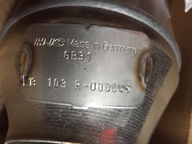

Ich habe einen GP2 (Auslieferung 12/2012), mit original Software und der hat auch noch nie ein Software-Update von BMW/Mini bekommen.
- Hatte meinen Prototypen mit 100 Zeller Vorkat und 200 Zeller HD-Hauptkat für VAG Fahrzeuge ohne Probleme im Einsatz. (ca. 5000 km)
- Habe meine finale minti-DP mit dem HJS HD-Kat mit ECE-Nr. zum Mini für >30000km ohne Probleme im Einsatz.
- Soweit ich richtig informiert bin, verwendet HDT den gleichen Typ HJS Einschweißkat, den ich auch verwendet hatte.
- Krumm dürfte eine gute Adresse sein
[Bild: kat_hjs_img_0767.jpg]
es gibt Behauptungen, das solche Tuningbocen à la RaceChip den Kat schneller altern lassen, allerdings habe ich da keine Ahnung, habe es nur unverbindlich gehört
