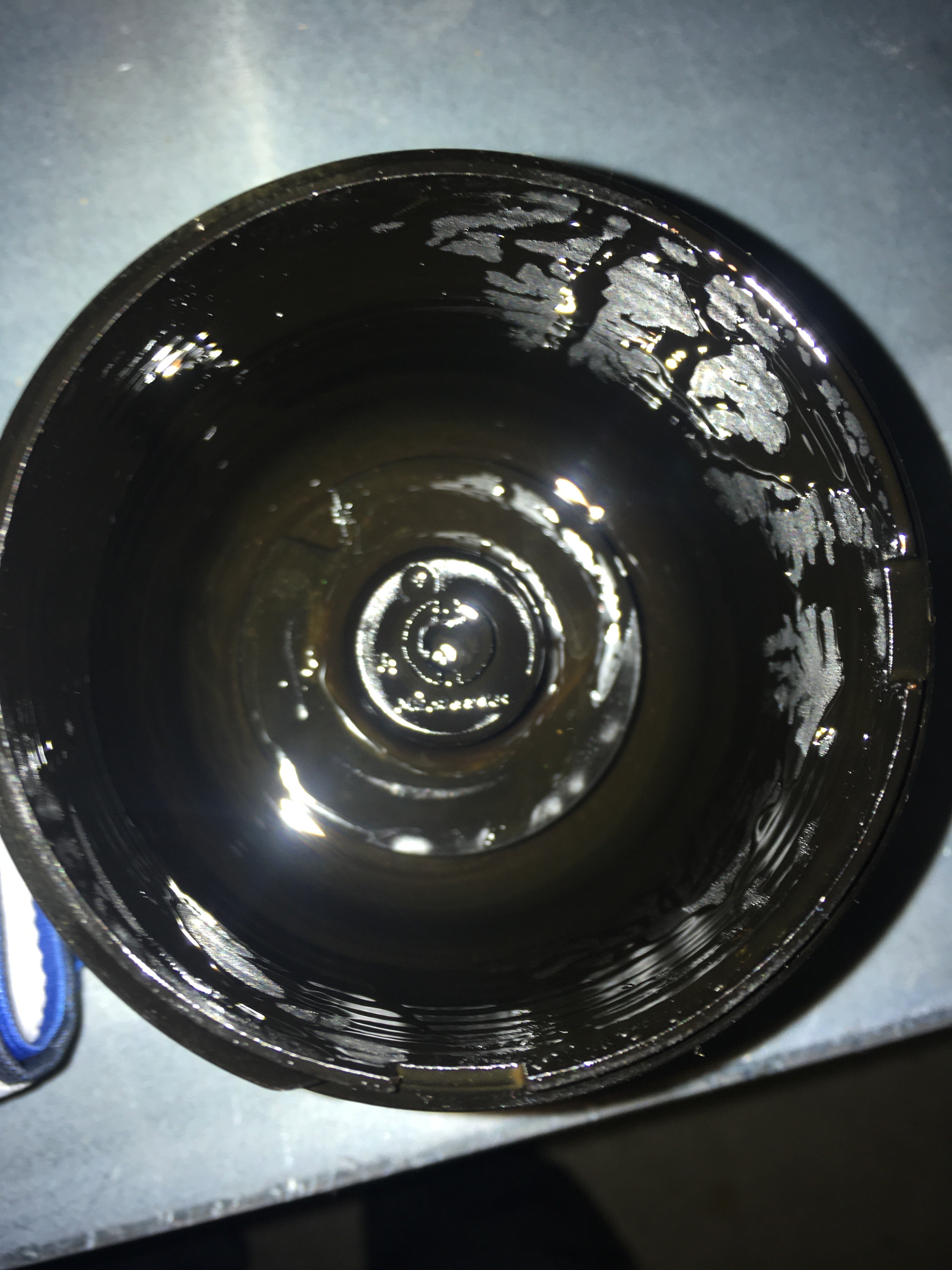

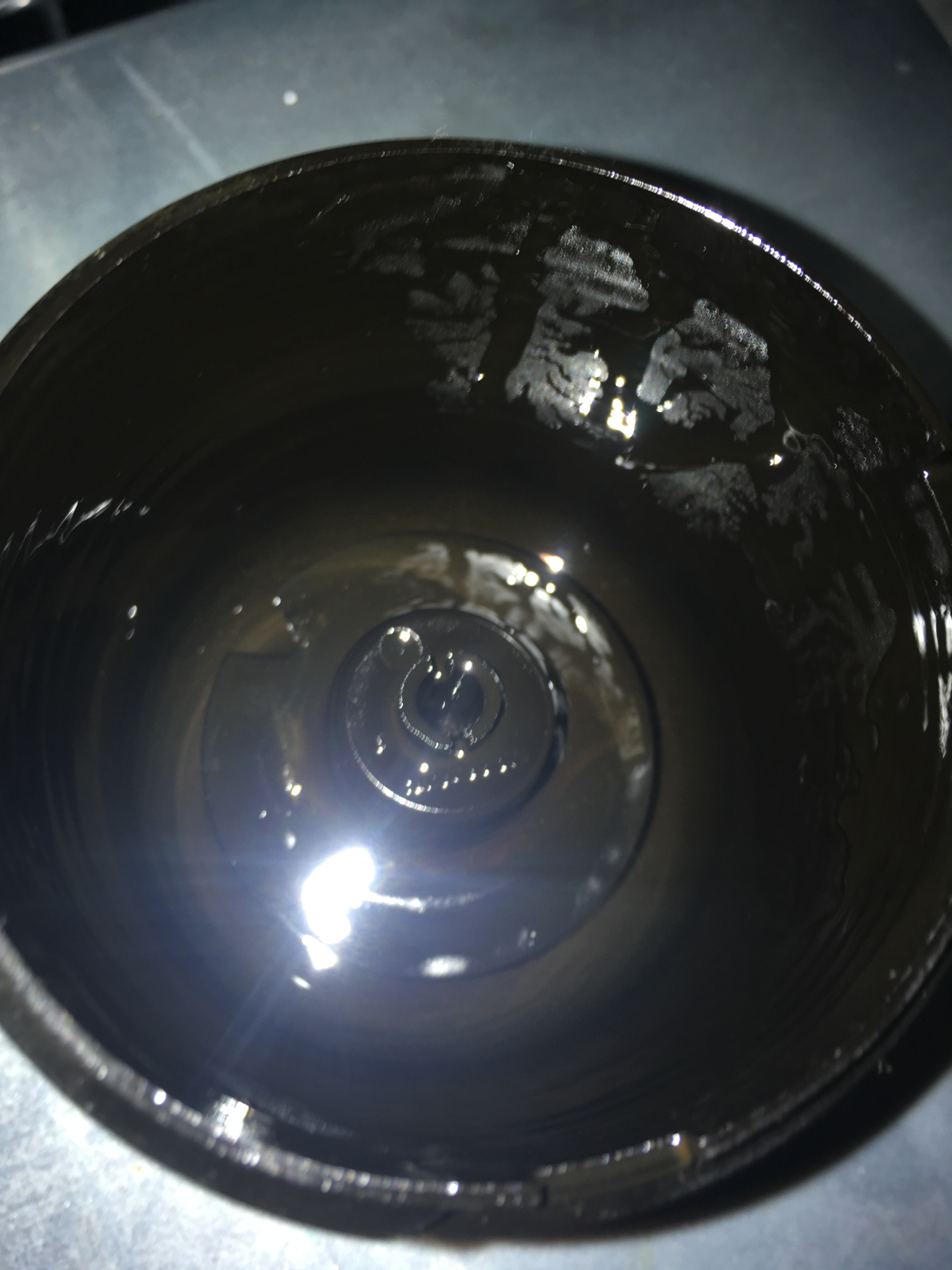

Hallo,
bin gerade fertig geworden mit dem prüfen. Also die Steuerzeiten passen perfekt. Hatte mir schon zur Sicherheit heute die neuen Dehnschrauben besorgt..
Ich hänge mal paar Fotos vom Ölfilterdeckel an.
Die Magnetventile habe ich wieder untereinander getauscht und morgen wollte ich den Fehlerspeicher nochmals auslesen. Dabei hab ich auch gleich den Widerstand gemessen:
Neues (nicht originales) Magnetventil: 6.5 Ohm
Altes (originales) Magnetventil: 7.3 Ohm
Langsam bin ich mit meinem Latein am Ende..
