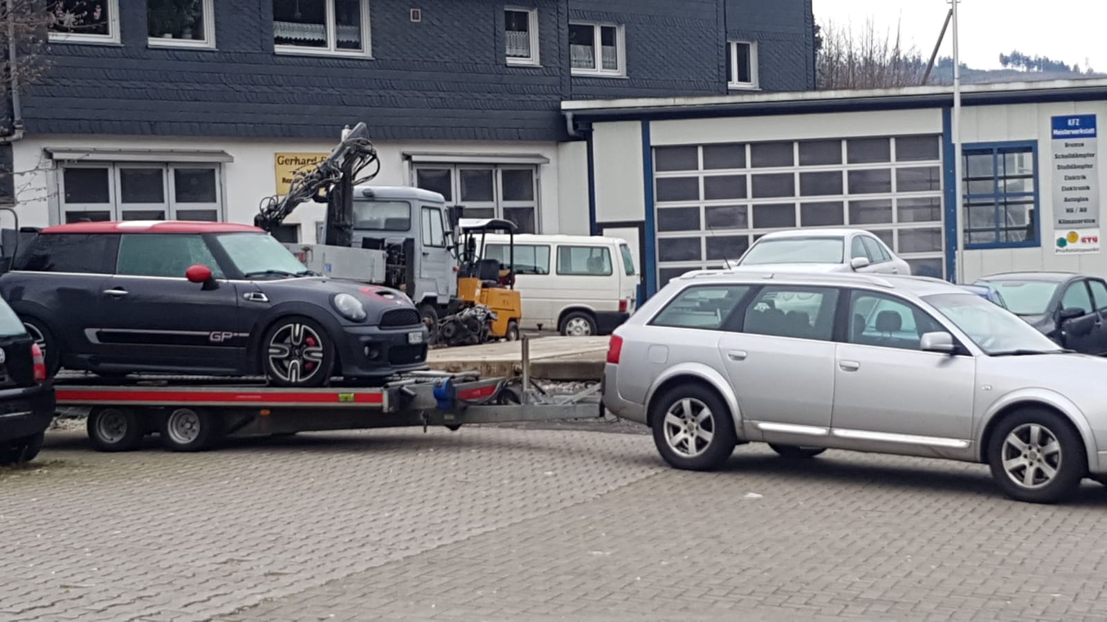

anbei ein kleines Update. Mein Mini war für 2 Wochen bei meinem Kollegen im Sauerland. Er ist KFZ-Meister und hat eine kleine Werkstatt. Da habe ich ein paar Dinge durchführen lassen:

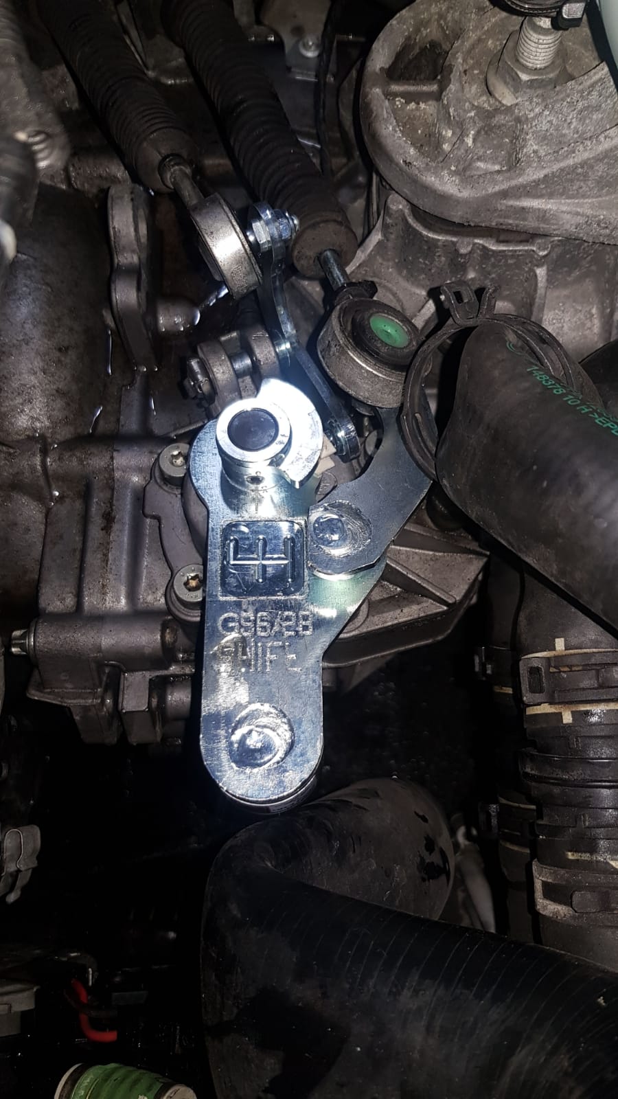

  • Einbau Schaltwegverkürzung von 4H-Tech

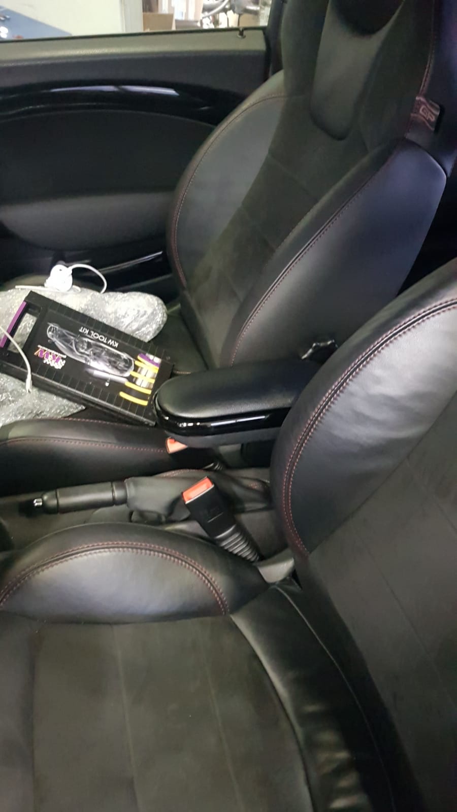

  • Nachrüstung originale Mittelarmlehne Mini

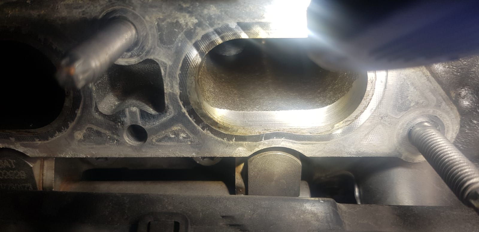

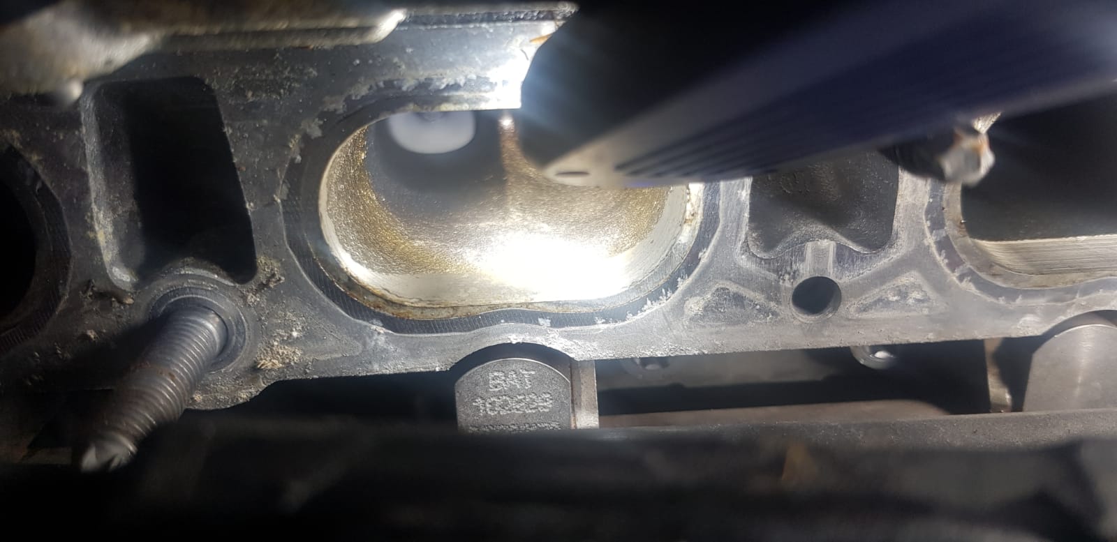

  • Kontrolle der Ansaugung/Ventile. Eine Entkokung mit Walnussschalen war nicht nötig. Sieht aus wie neu trotz 110'000km

Feedback bezüglich der Schaltwegverkürzung von 4H-Tech:
Zuerst war es sehr hakelig und schwergängig. Aber bereits am nächsten Tag nach der Heimfahrt hat es sich scheinbar eingespielt. Es ist jetzt gefälliger, etwas straffer als vorher, mit deutlich kürzeren Schaltwegen und knackig definierte Einrasterung der Gänge. Fährt sich schön. Shy

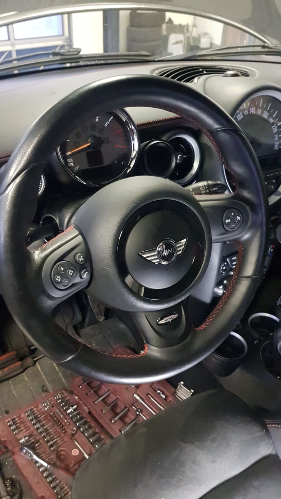

Hat leider nicht funktioniert, weil das Lenkradsteuergerät defekt war. Es war gebraucht von Ebay und defekt (Schleifring). Also haben wir wieder mein altes eingebaut. Muss ich jetzt reklamieren und schauen, dass ich das Geld wiederbekomme. Aber evtl. war es sowieso das falsche Steuergerät. Das kläre ich im entsprechenden Thread ab. Das nächste kaufe ich halt doch via BMW für 500 EUR. Wer billig kauft, kauft halt doch öfters zweimal. Sad
