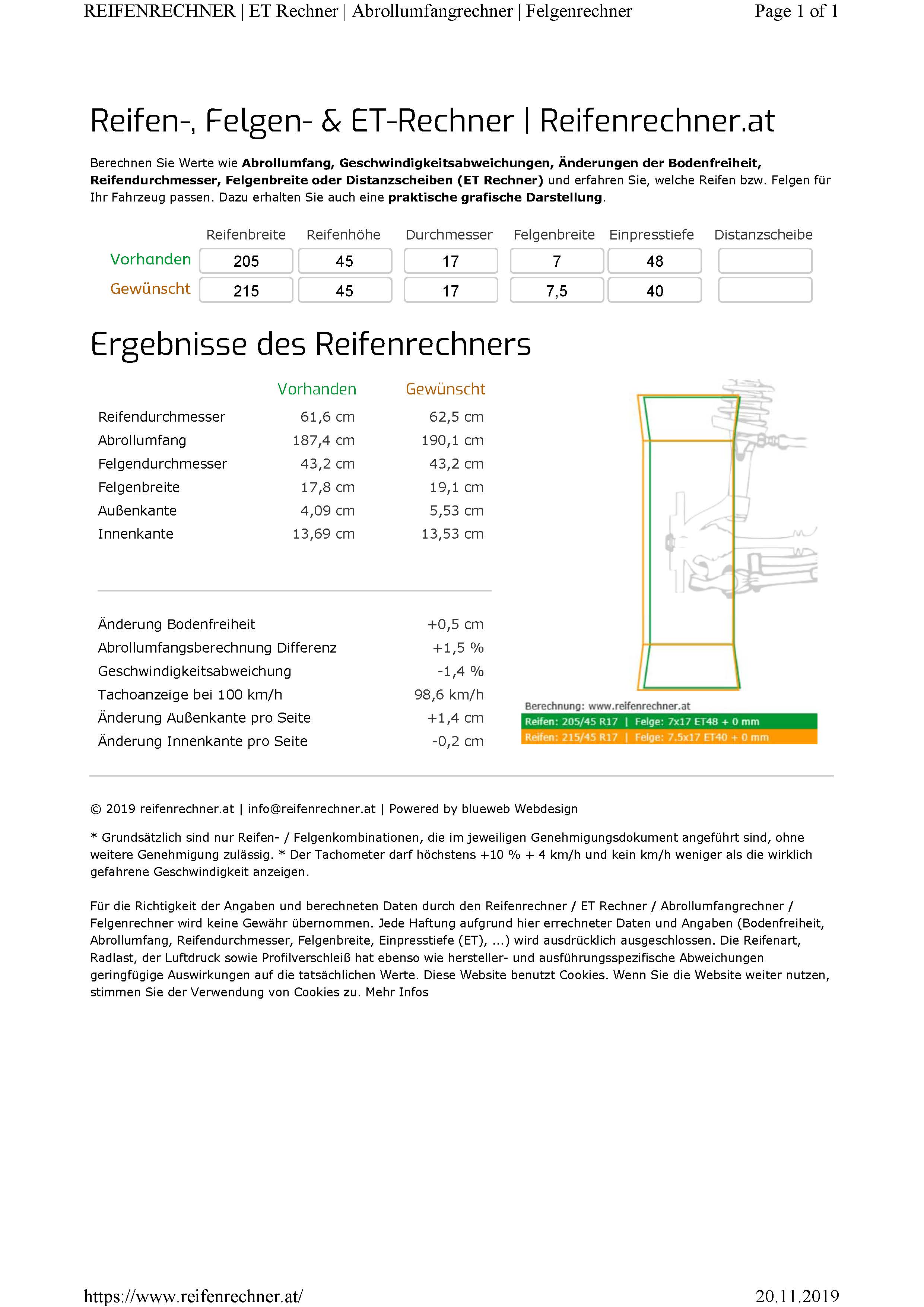

Ja klar fahr ich weiter bis die 215er runter sind. Dann kommen 205er drauf. Vielleicht gibt es die ja bis dahin auch in der richtigen MINI Dimension. Zwinkern
Die ATS werden sich aber vermutlich auch mit den 205ern hinten nicht ausgehen. Das werde ich aber nie rausfinden. *pfeif*
Das mit dem ATS ist schon blöd. Ich habe diese Räder erworben. Liegen derzeit noch in Frankreich.
7,5x17 ET40 mit Nankang AR1 215/45 drauf. Und das auto wurde tief gefahren. Ich frage mich ob er mit viel Sturz gefahren ist, dass sie passen.
Vom Vergleich, stehen die so im Vergleich mit den Serien räder:
