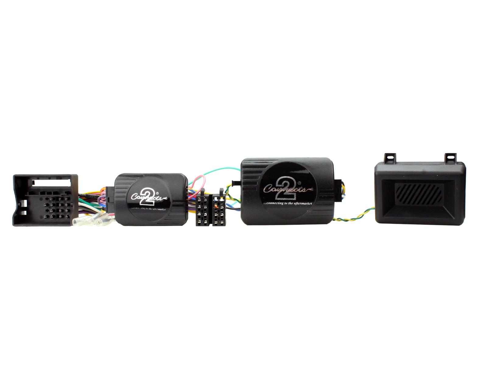

Da die AfterMarket-Radios keinen CanBus besitzen, musste also ein Adapter her, der diese Funktionen (LFB + PDC) sicher stellt.

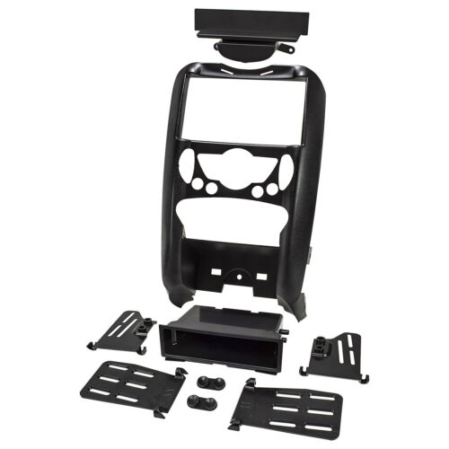

Als erstes habe ich mir eine neue Konsole besorgt, die sowohl 2-DIN oder auch 1-DIN + Ablagefach bietet.
Der Adaptersatz ist von connects2.com und lautet CTSBM009.2
Der Adaptersatz ist plug-and-play, es muss nur das gelbe Kabel (Klemme30) zum Sicherungskasten verlegt werden, da Klemme30 am QuadLock nach ca.30min abschaltet.

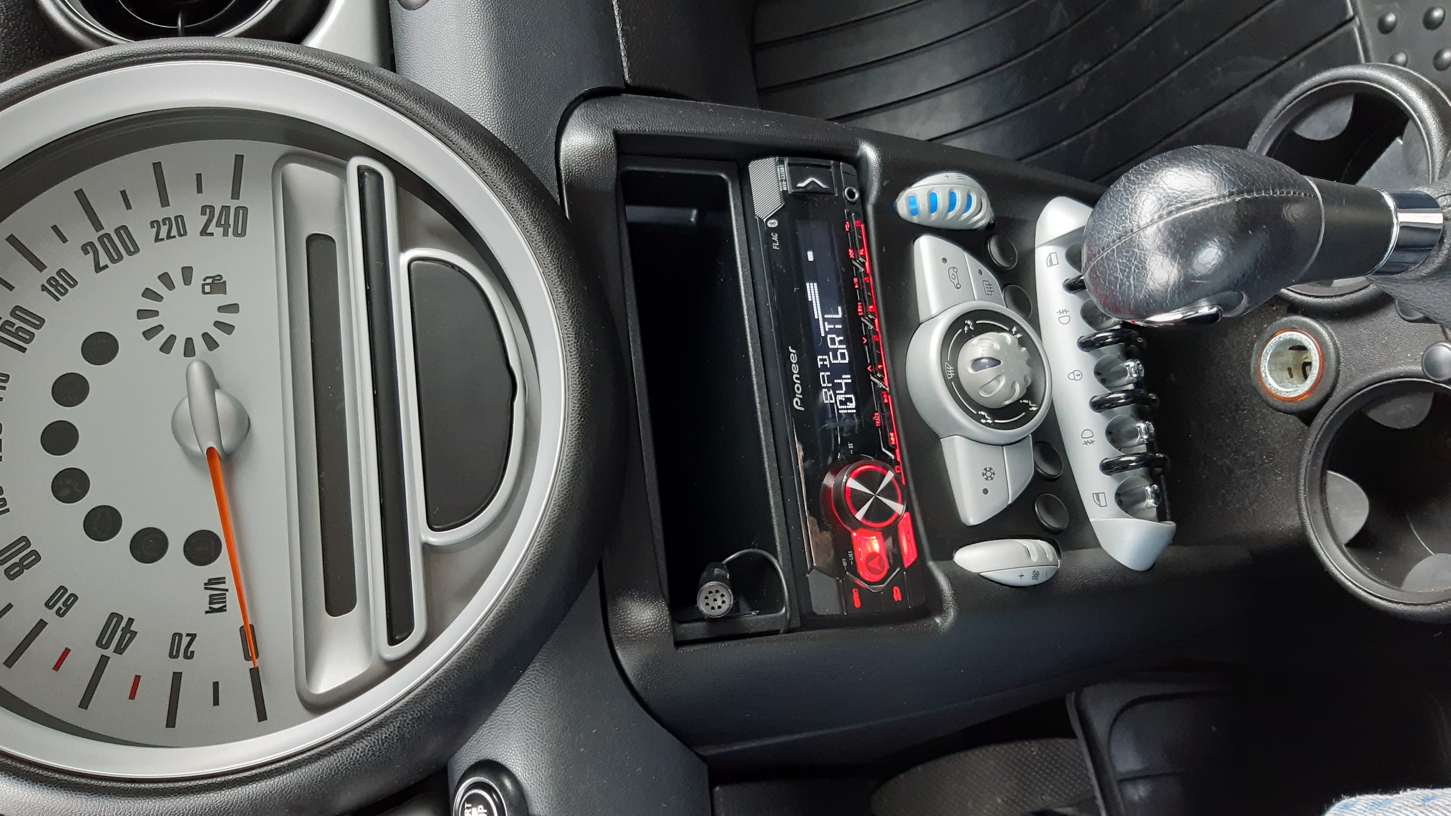

Als Radio habe ich ein 1-DIN Pioneer (halbe Tiefe) verbaut um obigen Adaptersatz gemütlich unterzubringen. Wer braucht denn heute noch CD ???
Ein 2-DIN Radio (volle Tiefe) + Adaptersatz wird hier sicherlich eine echte Herausforderung

Das Ergebnis sieht jetzt so aus:
Das Handy mit Halterung wird dann vor die Abdeckung des "alten" Radios montiert, so ist der Bereich gut genutzt
