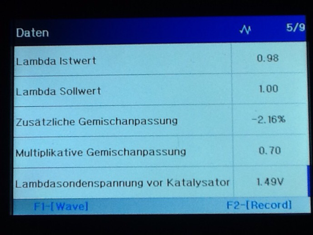

    Heute vom Hof in die Garage gefahren, 3x ausgegangen, mit Mühe leichte Steigung geschafft.
Fehler, Multiplikative Gemischanpassung..
So gut ich konnte, alle erreichbaren Unterdruckleitungen mit Rauch getestet, sowie Druckprüfung, keine Auffälligkeiten,
alle Anschlüsse bewegt, also ab, prüfen und wieder drauf gesteckt. Fehler gelöscht,
weiterhin unrunder Lauf.. Kabel von 13627535069 Sensor Temperatur/Ladedruck abgezogen, gestartet, sofort runder Motorlauf..
(Natürlich im Notlaufprogramm) Stecker wieder drauf, Fehler gelöscht, kurze Probefahrt, (die wundersame Heilung???)
Auto fährt super, wie es sein soll.. Extra mit unter 2000U/min gefahren.
Kein Auspuffknallen, zieht ab Standgas schön hoch. Am Ende aber dann doch wieder Geräusche vom Auspuff - Multiplikative GA...
Kann man hier Falschluft ausschließen?

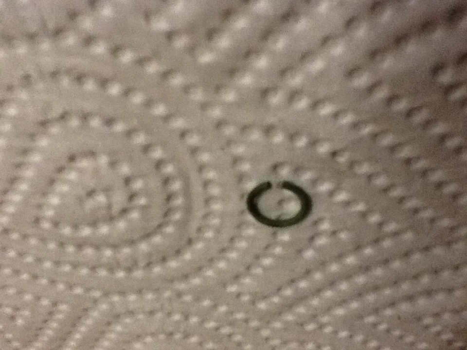

Der grüne O-Ring am 11657599547 Druckwandler war defekt,
aber das kann es doch nicht sein? Tropfendüe Einspritzdüsen würde ich auch erstmal ausschließen,
da es im Notlaufprogramm sofort besser wurde...
