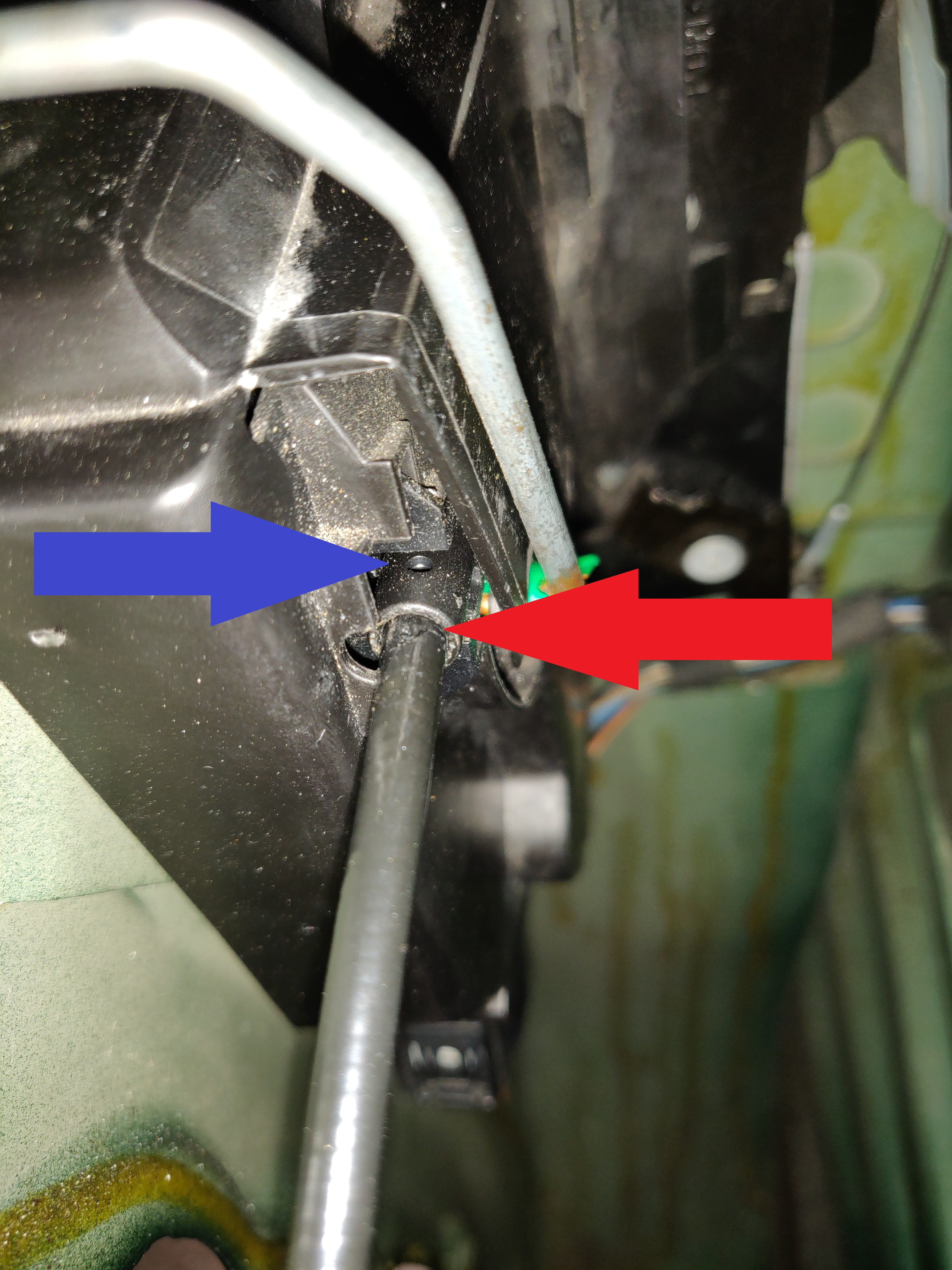

Besser spät als nie (für den Fall, dass es sich für jemanden hilfreich erweist):
Hier noch ein Foto vom Bowdenzug für die innere Türöffnung und dessen Aufnahme am Aktuator. Im Foto ist der Zustand abgebildet, der in meinem Fall den Aktuator blockiert hat. Damit der Bowdenzug richtig sitzt muss er tiefer eingedrückt werden. Soweit, dass die Markierung an dessen Hülle (roter Pfeil, etwas unscharf aber noch zu erkennen) innerhalb der Aufnahme die außen angebrachte Markierung (blauer Pfeil) erreicht.
Georgios
