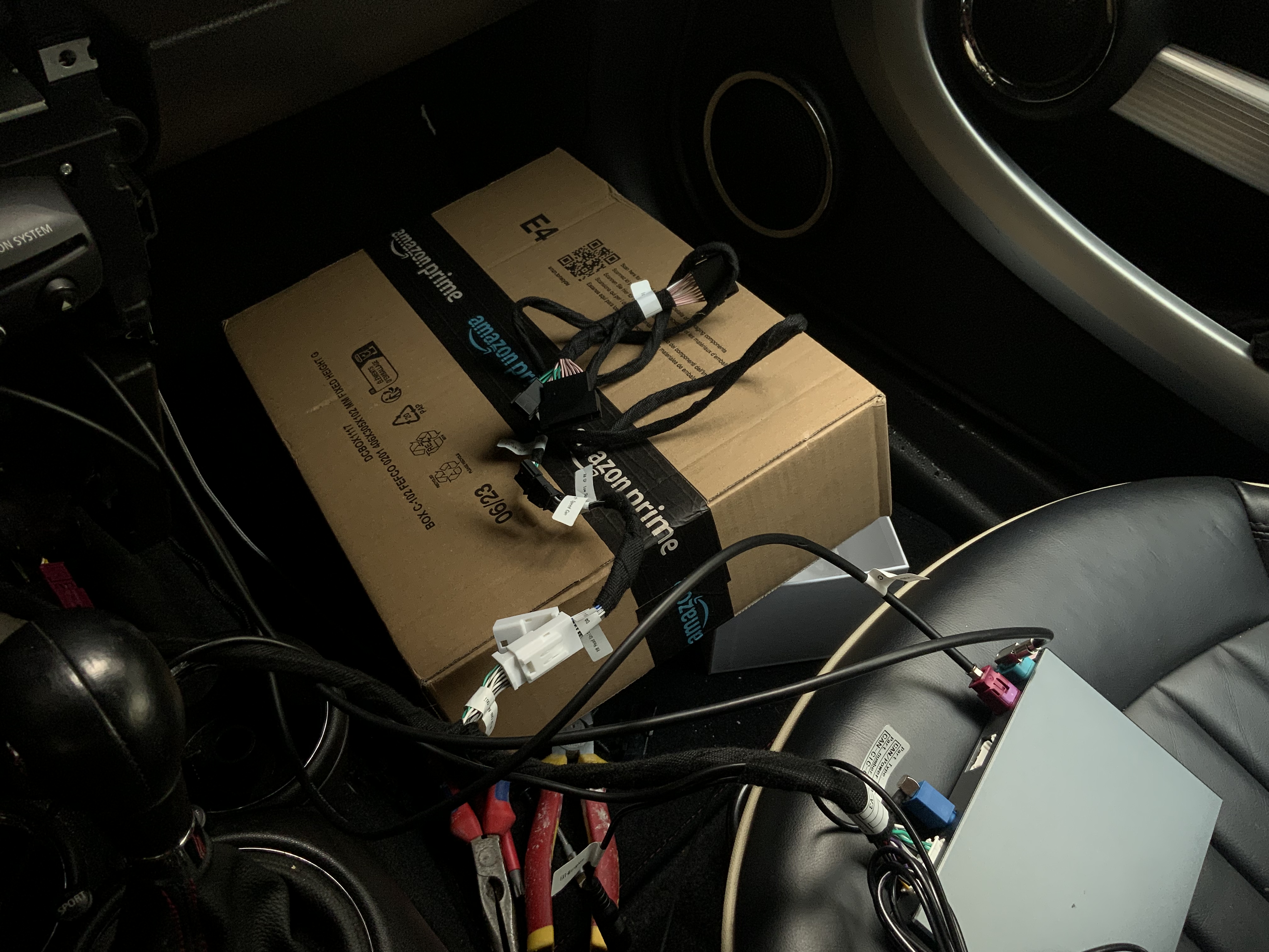

Hallo an euch Profis , ich habe mir das Modul auch geordert und bin gerade dabei es in meinem MINI R57
einzubauen!
Da ich keine Anleitung habe bin ich gerade etwas verwirrt, ob ich ein falsches Kabel bekommen habe oder noch was vergessen habe anzuschließen,  da sich bei mir nichts verändert wenn ich den Home Button drücke!
Ich habe das schwarze Kabel wie bei euch auf den Bildern zu sehen zwischen Navigation und der Box geklemmt und dann auch die Kabel für LVS IN und LVS OUT angeschlossen
Das normale Navi funktioniert auch ohne Probleme aber das umschalten auf die Box funktioniert nicht !
Muss ich noch eins von den ganzen Can Kabeln irgendwo anschließen
Hab mal ein Bild von den ganzen Steckern die ich noch über habe eingefügt
Danke für eure Hilfe
