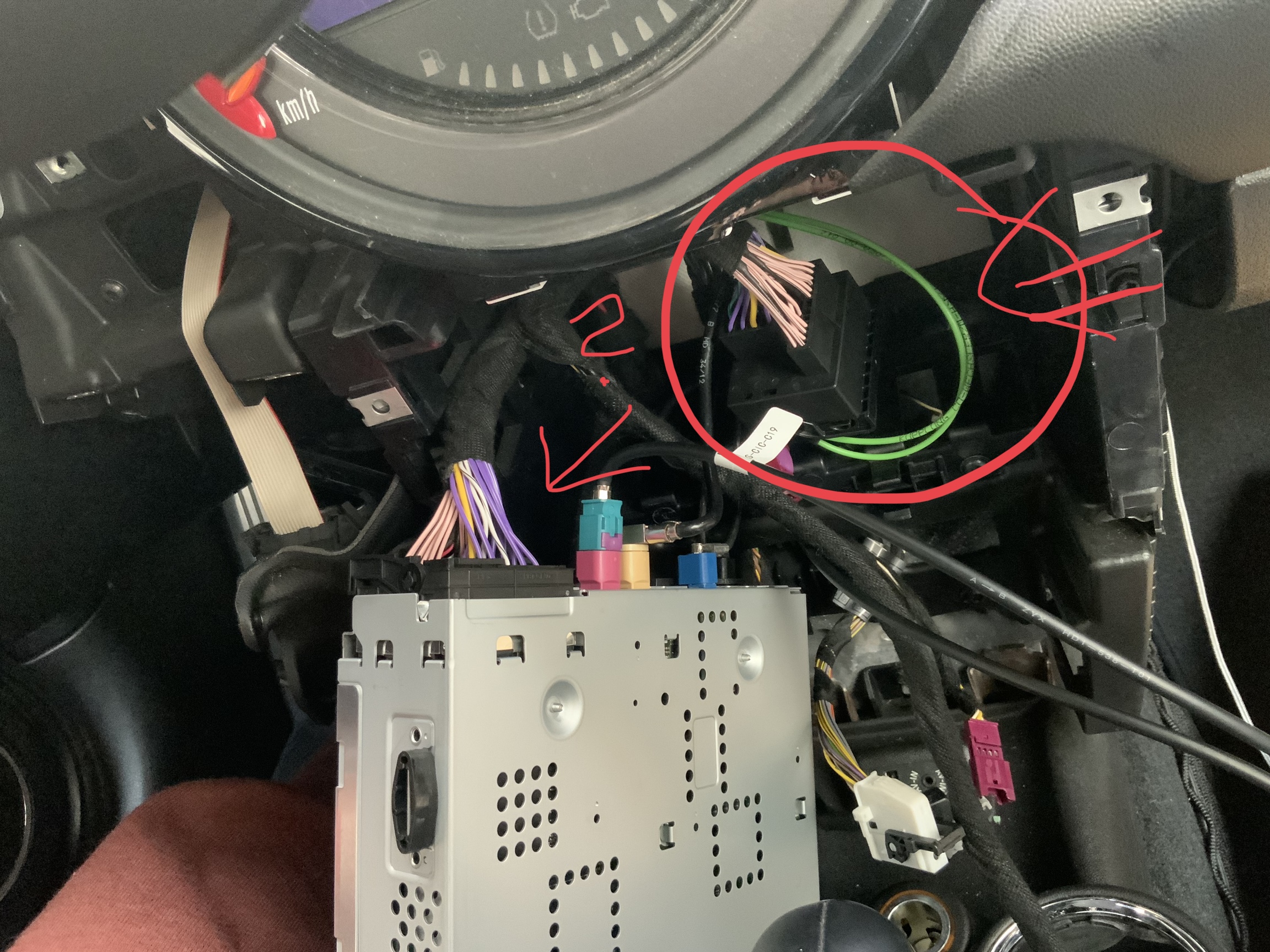

und dann habe ich noch 2 Fragen ?? Angel Blush !
Das grüne Kabel ist jetzt ja nicht mehr bis zum Navigerät verbunden! Hab das mal im Bild markiert. Was macht das überhaupt?
Muss ich das von dem originalen Stecker entfernen und wieder an den Y Stecker anschließen damit es wieder an dem Navigerät angeschlossen ist?
Und ich lese hier immer was von nem Update, wo bekomme ich das neueste Update denn her und wie spiele ich es ein?
