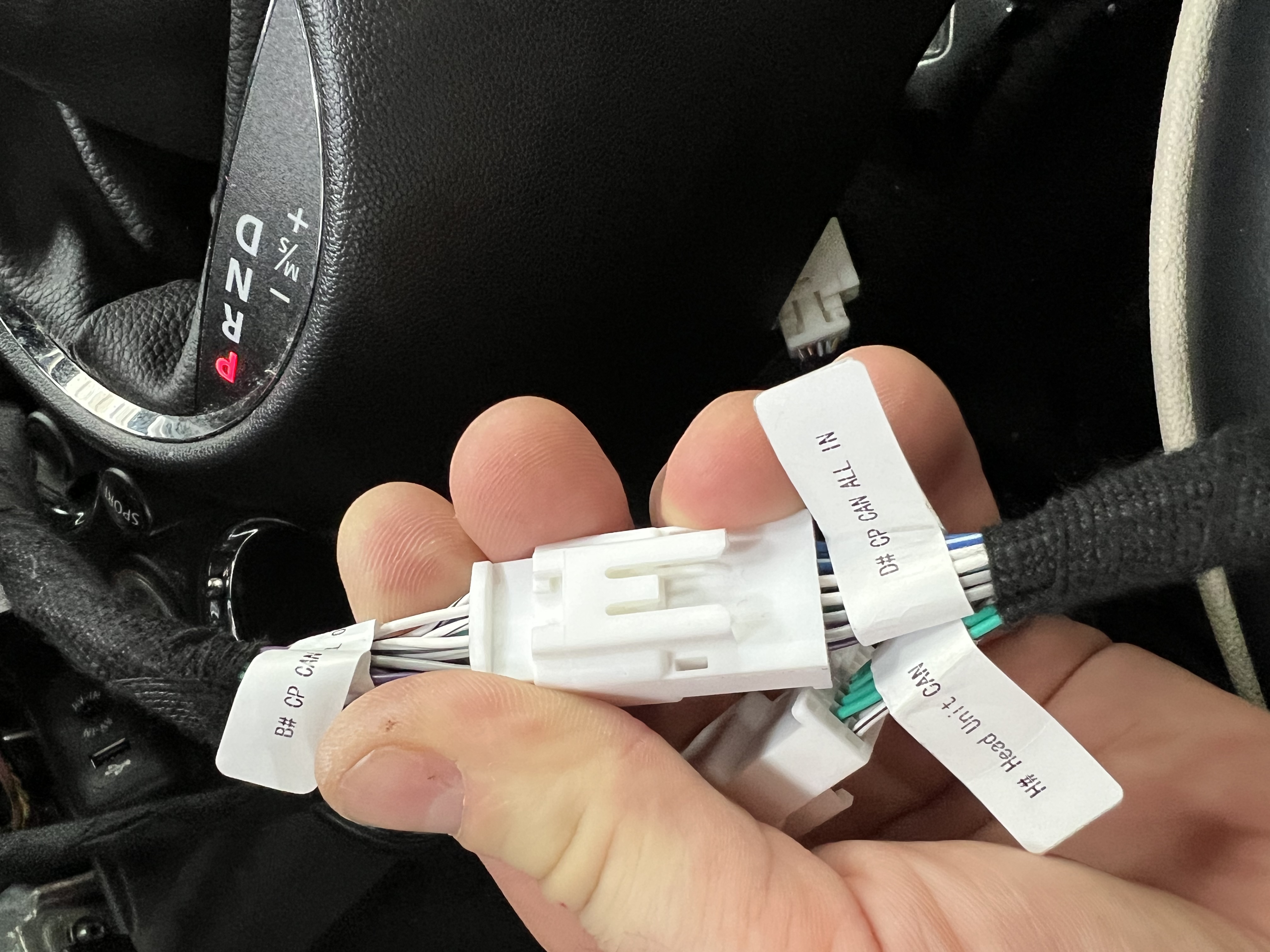

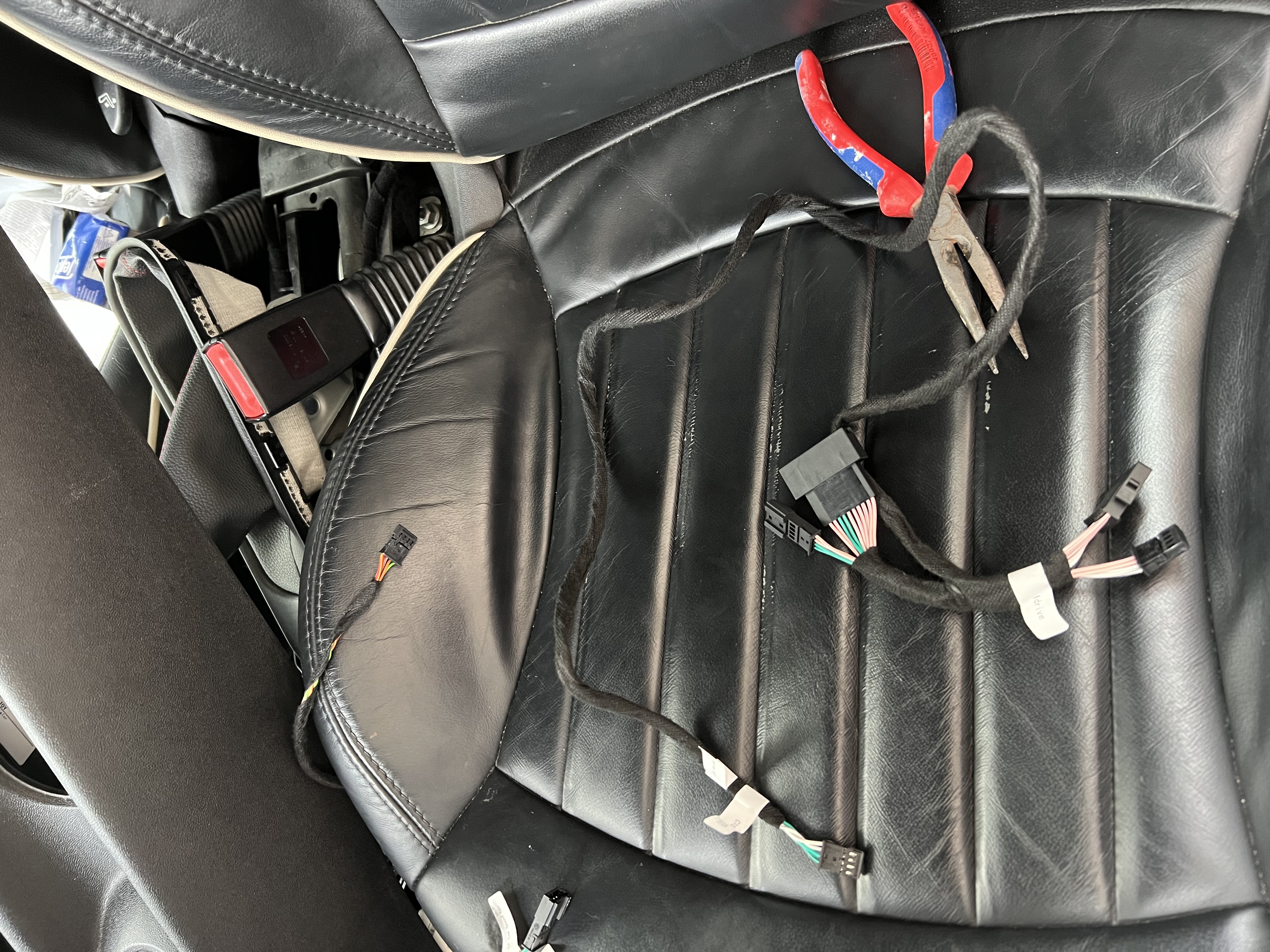

Habe das Grüne Kabel jetzt umgesteckt und die Mittelkonsole soweit ausgebaut dass ich den Stecker für den Cursor und des Homebuttons komme!
Jetzt geht das Problem los ich habe mehrere Möglichkeiten den Stecken anzuschließen  Angel
Habe mal die Stecker fotografiert damit ihr durchsteigt von was ich rede
Ich komme ja mit dem dicken Kabel wo der Stecker D≠CP CAN ALL IN angeschlossen ist an
Und habe hier zwei Abgänge A≠CP low Speed Can und L≠CP High Speed Can
Dann habe das nächste Kabel auf dem steht C≠ Idrive Can und auf der Ausgangsseiten 4 Stecker sind und dort Idrive steht!
Der Stecker von dem Home Button würde hier auch ran passen allerdings fängt der MINI dann an zu meckern (Elektronikstörung oder sowas) sobald ich die trenne ist wieder alles ok Huh
Und dann habe ich noch das Kabel Audio GND , muss ich das auch anschließen
