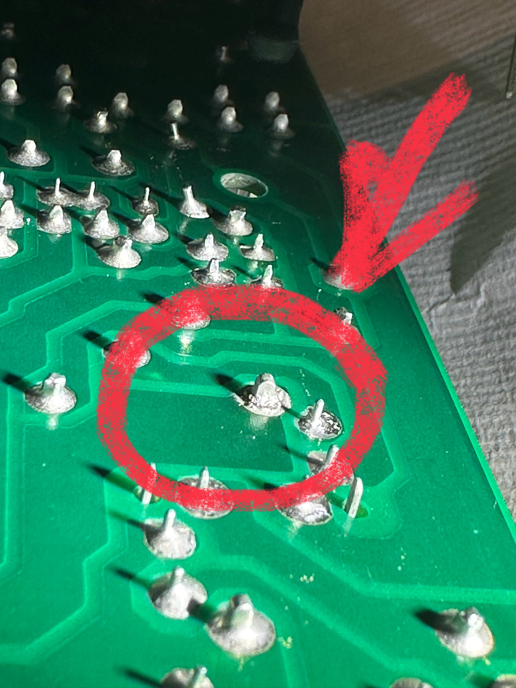

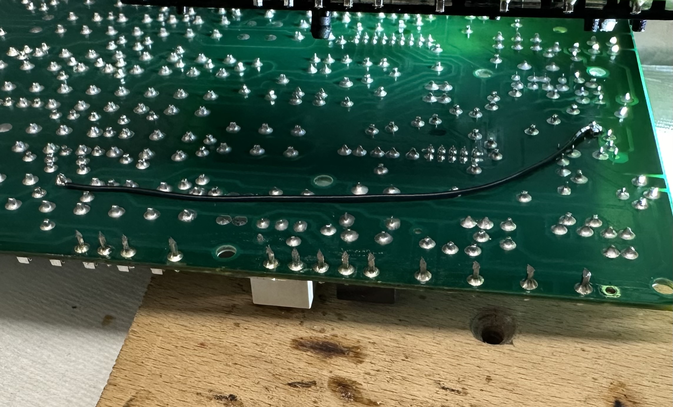

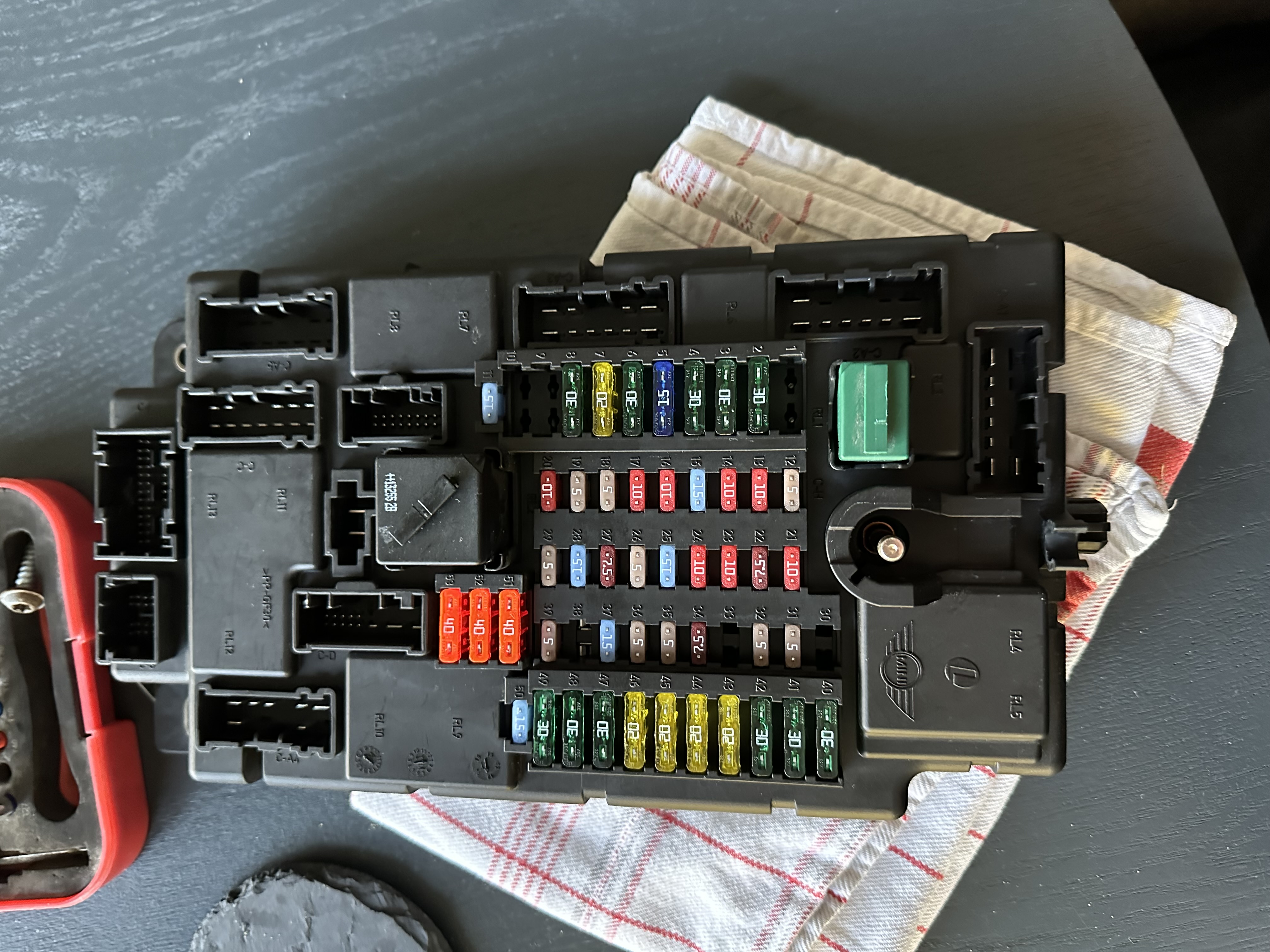

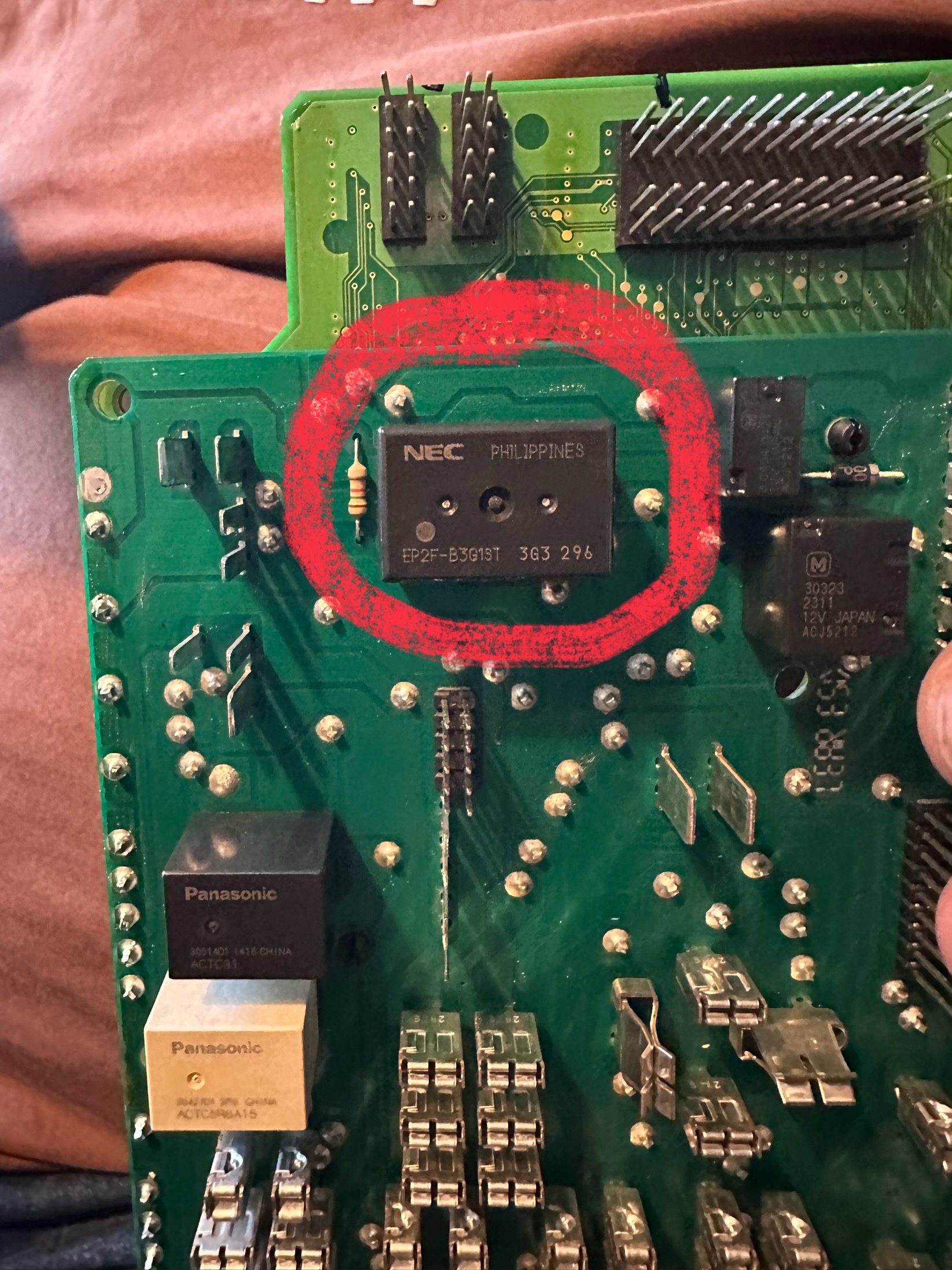

Hallo Leute habe das Problem gefunden. 😁
Ab einem bestimmten Baujahr wurde im R56 eine Junction Box verbaut und in dieser Box befindet sich ein Kraftstoffpumpen Relais FEST verlötet.
Hierbei gibt es oft Probleme mit der Lötstelle. Am besten ihr schaut euch die Bilder an. Man sieht es kaum aber hat schon gereicht.
Jedenfalls Box ausgebaut die Lötstelle ausfindig gemacht und eine Brücke mit einem Kabel erstellt. Box wieder eingebaut und nachm dritten Orgeln sprang meine Kiste wieder an.
