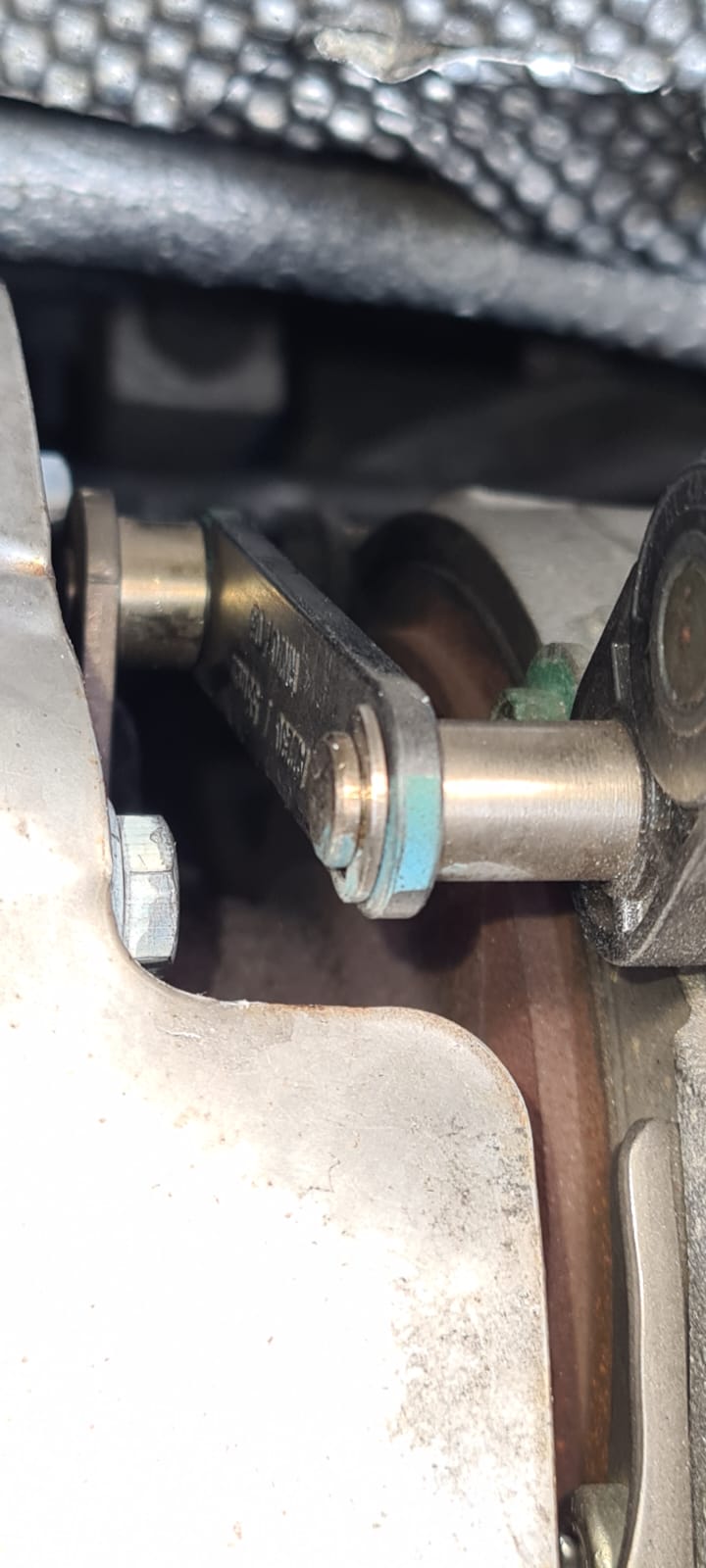

Hallo,
ich habe mich hier extra angemeldet, weil der Wagen meiner Frau (SD, 143 PS, Automatik) Probleme im Leerlauf macht und 3 Werkstätten nicht weiter wissen.
Zum Problem:
Der Motor hat zeitweise starke Schwankungen im Leerlauf, manchmal geht er sogar aus.
Folgendes wurde bereits erneuert:
AGR Einheit
Klima-Kompressor
DPF
Wasserpumpe
Spanner Steuerkette ( Steuerkette ist in Ordnung)
Automatikgetriebe komplett überholt
Bremslichtschalter
Es geht kommt keine Warnmeldung und im Fehlerspeicher ist nichts hinterlegt.
Ich habe aber folgendes herrausgefunden:
Am Turbolader ist ein Gestänge, wenn ich dieses ca. 2mm bewege, dann läuft der Motor super ruhig. Kann mir bitte jemand irgendwas dazu schreiben? Muss der Turbolader neu oder ist die Ansteuerung nicht in Ordnung? Kann man das irgendwie testen? Ich versuche mal ein Bild von dem Teil hochzuladen.
Ist ein R57LCI, habe es versehentlich beim F57 eingestellt. Sorry.
Ich wäre sehr froh wenn ich mit eurer Hilfe das Problem lösen könnte.
