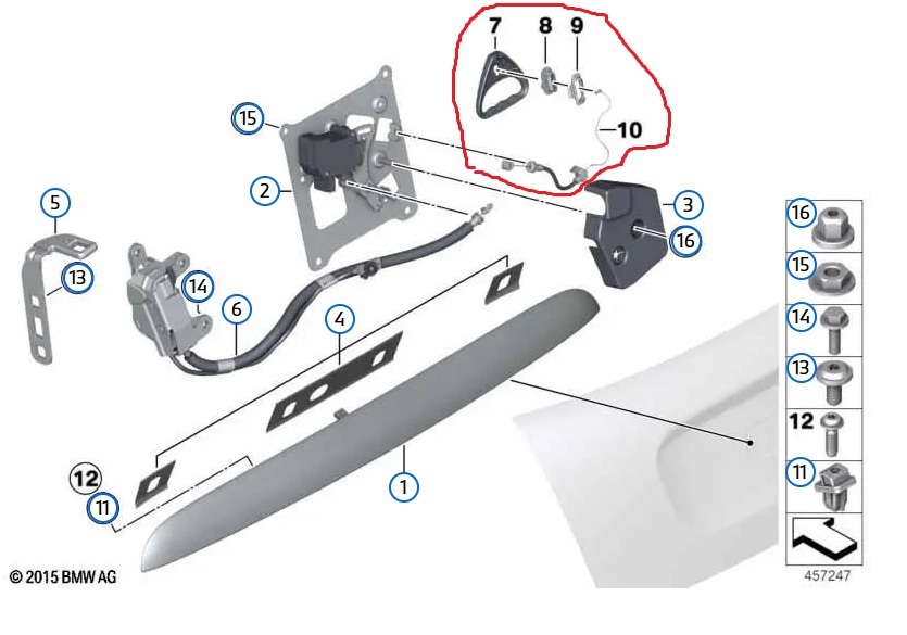

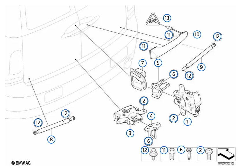

Hab mal eben geschaut und das Requirement gilt wohl nur für abgetrennte Kofferräume. Das hat der Clubman ja nicht. Das erklärt, warum im ETK nix zu finden ist. Unten mal die Schaubilder R55 vs R57. Da sieht man die benötigten Teile.
Den defekten Motor hast Du nicht zufällig mitgenommen? Da hätte man mal schauen können ob wegen der Gleichteilestrategie der Hebel zum manuellen entriegeln doch dran ist. Dann könnte man sich ne Entriegelung selbst basteln.
