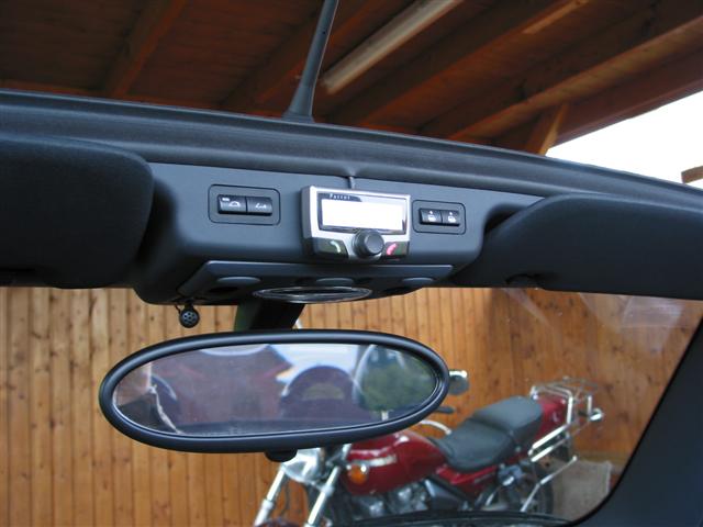

Hi,
ich hab' sie seit vorvergangener Woche nun auch drin. Mini-Cooper-Cabrio mit Boost-MP3, ohne Navi, ohne HK.
Da ich ohnehin einen IceLink-Adapter drin habe, konnte ich den zerschnippeln und brauchte so weder weitere Adapter noch den original Radio-Kabelbaum des Mini's zerlegen. Ich habe zuerst versucht, die Parrot nur über Telefon-Mute, Telefon+ und Telefon- anzuschliessen - hat aber nicht funktioniert. Radio wurde zwar stumm - aber es kam kein Ton. Daher habe ich alle Lautsprecher aufgetrennt und dann die Parrot dazwischen geklemmt. Jetzt läuft es super. Allerdings ist mir später noch eingefallen, dass es wahrscheinlich gereicht hätte, den linken vorderen Lautsprecher zu trennen, da der Rest eh schon direkt vom Boost stumm geschaltet werden - aber so what - läuft ja.
Als Einbauort im Mini bietet sich die Konsole über dem Rückspiegel an - im Anhang dazu ein paar Bilder.
Gruß
Guido
