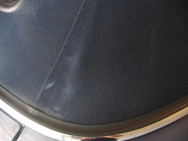

schau mal hinten, an der vertikalen Naht links und rechts vom Fenster.
Wenn das Verdeck von unten nach oben, ab der Gummidichtung ca. 4-6cm lang vernäht ist, dann ist es ein altes, ist es nur ca. 1-2 cm lang vernäht, dann ist es ein neues Verdeck Smile :) .
PS: ich hab übrigens seit letzter Woche ein neues Verdeck mit leicht geänderten Sachen am Gestänge (da wird irgendwas irgendwo mehr unterlegt).

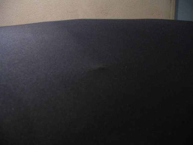

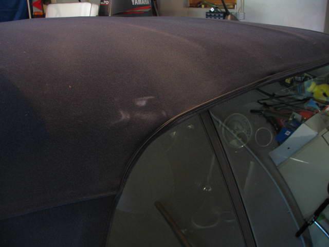

Das Dach hat bisher nix, ich hab's aber auch erst 2x aufgemacht.
Aber, in der Mitte an 2 Stellen, dort wo unter dem Dach was drunter ist, da hat es links und rechts je einen "Dippel", wo's ausschaut, als ob eine Schraube drunter wär. Ich fahr morgen in der Früh wieder zu meinem Händler und zeig ihm das, an der Stelle ist es nämlich vorprogrammiert, dass da was passiert.
die ersten beiden Bilder sind übrigens von vor dem Verdeck-Tausch, das 3. Bild ist der "Dippel" nach dem Tausch. Beim 2. Bild sieht man auch schön die Naht
