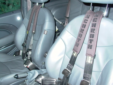

Vor dem Einbau.
[Bild: phh_sqfasm_01.jpg]

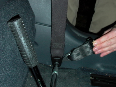

Schritt 1: Rückbank raus. Dazu einfach vorne links und rechts kräftig nach oben ziehen, dann vorne nach oben klappen und hinten aushängen.
[Bild: phh_sqfasm_02.jpg]
Schritt 2: Bolzen rausschrauben mit 50er Torx.
[Bild: phh_sqfasm_03.jpg]

Fertig.
[Bild: phh_sqfasm_21.jpg]
