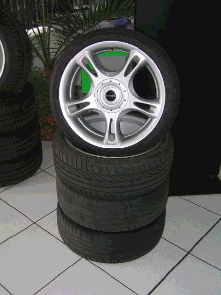

ff46rs schrieb:Ähhm für 205/40 gibt es doch eine Freigabe von BMW, das hätte man doch nicht extra abnehmen lassen müssen.
im teilegutachten steht extra drin das man die lenwinkelbegrenzer einbauen MUSS !!!
Zitat:" auflagen des herstellers:einbau des nachrüstsatz lankanschlag 32 11 0 293 erforderlich" !!!
habe aber auch nochmal bei 2 händlern nachgefragt und die haben es bestätigt !!!
oder sind das 2 verschiedene felgen von denen wir reden ???
siehe foto unten !!
gruß stoffels Winken
