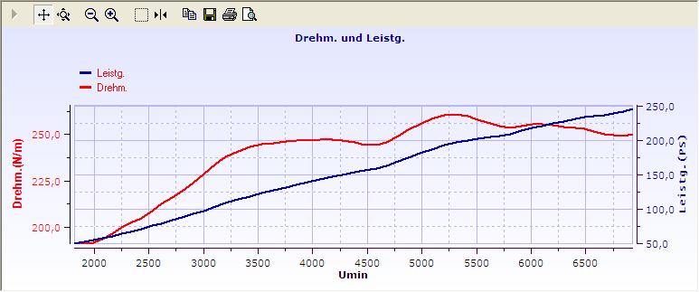

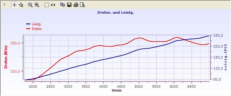

So jetzt auch wieder mal was von mir.
Umbau jetzt mit Kopf, Schrick-Nocke, JCW-Software (mit Lambda 0,70), verstellbares Nockenrad (Standardeinstellung), Serienkrümmer mit modif. Vorkat, GP-LLK, Ladedruck ist jetzt bei mir ca. 1,05 bar (55,5 mm Pulley+101% Crank).
Ergebnis sind knappe 250 PS und ca. 265 NM.
Fahrzeuggewicht habe ich auf 1.260 kg eingestellt (vollgetankt + Fahrer).
Bin mit dem Ergebnis sehr zufrieden. Es kommt jetzt noch der Workskrümmer und ein paar Einstellversuche am Nockenrad. Vielleicht bringt das Christkind mein MTH File auf das ich schon 4 Wochen warte. Peitsche Denke aber nicht das sich da noch was tut Ich denke ein paar PS sind noch rauszukitzeln. Er läuft auch gefühlsmäßig jetzt sehr gut.Yeah!
