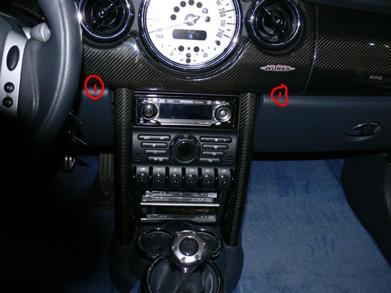

mach mal das Handschuhfach auf und schiele nach oben an den rand des Dashboards... und soweit ich es grad in Erinnerung hab muss die Verkleidung unterm Lenkrad wegclipsen, dann siehst ebenso oben versteckt eine weitere Torx...Zumindest ist es so beim Pre ????
Jeweils rechts bzw. links oberhalb der Downtubes, ich hab hier mal ein Bild vom Dashboardteil, da wo ich rot eingekreist habe sind die Schrauben drin...
