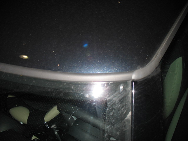

chubv schrieb:Könnte vielleicht mal jemand ein Foto knipsenvon der Stelle bei der Windschutzscheibe machen, dort wo neu verklebt wurde bzw. werden muss?
Möchte das auch mal bei unserem kontrollieren.
was möchtest Du denn da kontrollieren? Solange Du keine auffälligen Geräusche beim Schnellfahren feststellst wird alles in Ordnung sein. Wie übrigens bei vielen R56. Scheint tatsächlich nur einige wenige zu betreffen. Wenn Du aber selber mal nachschauen möchtest, dann stell Dich an die Fahrerseite und schau nach ob die Kunststoffleiste welche zwischen Frontscheibe und Dach angebracht ist, von der A Säule Fahrerseite an in Richtung A Säule Beifahrerseite, bündig anliegt und nicht (!) angehoben werden kann. Bei unserem konnte diese Leiste ca 5 mm angehoben werden und erzeugte so diese Geräusche.
Alles etwas kompliziert beschrieben? , ok, dann schau auf das beigefügte Bild. Hoffe mal, dass bei Deinem soweit alles in Ordnung ist
