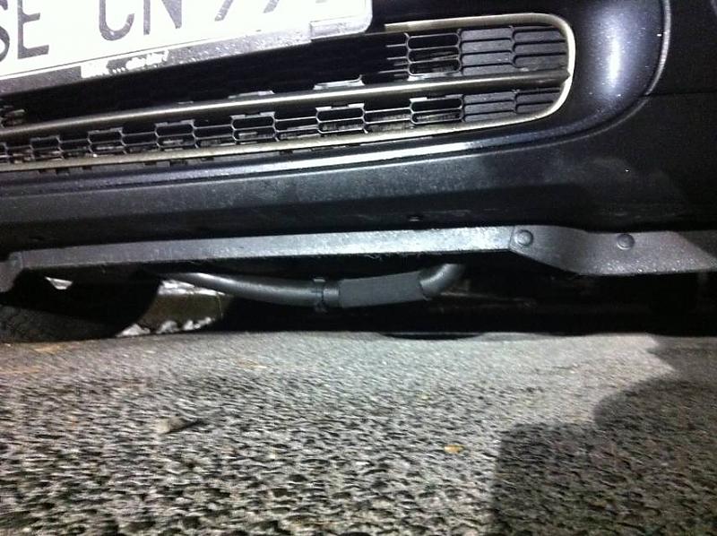

kleinerSchelm schrieb:Hab grad gesehen, daß beim R56 One vorn irgendein Schlauch fast auf dem Boden schleift eek!.
Scheint alles richtig befestigt und stramm zu sein, trotzdem gehört der doch sicher nicht so tief, oder Head Scratch ? Was is'n da passiert ??
[Bild: attachment.php?attachmentid=94434&stc=1&d=1391125899]
Am Schlauch ist ein "Clip" zu erkennen. Der ist normalerweise irgendwo befestigt - da diese Plasteteile irgenwann mal verschlissen sind hilft da nur erneuern oder Alternative Befestigung mit Kabelbinder Top
