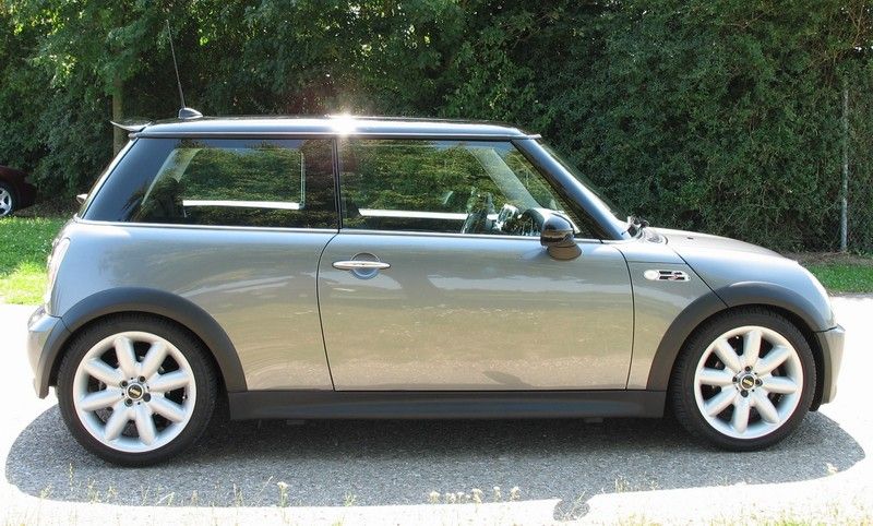

Nachdem ich selbst ewig nach passenden vorher/nachher Bildern (vorzugsweise genau von der Seite) des im Cooper S verbauten Eibach Prokits gesucht habe will ich es den zukünftigen Interessenten einfacher machen Smile
Habe gestern das Prokit verbaut und bin absolut zufrieden mit der Optik wie auch dem Fahrverhalten. Hatte anfangs arge bedenken wegen dem "Hängearsch-Syndrom" bzw. verschlechterten Fahrverhalten der tieferen Federn.
Tieferlegung VA (Nabenmitte zu Kotflügel): 33 mm
Tieferlegung HA (Nabenmitte zu Kotflügel): 32,5 mm
Die Werte wurden 24 Stunden nach dem Einbau gemessen - evtl. senkt sich das ganze noch - mal schauen Mr. Orange
Die erste Aufnahme zeigt das Sportfahrwerk Plus. Auf der zweiten Aufnahme ist das Eibach Prokit mit den Dämpfern des original Sportfahrwerks zu sehen.
