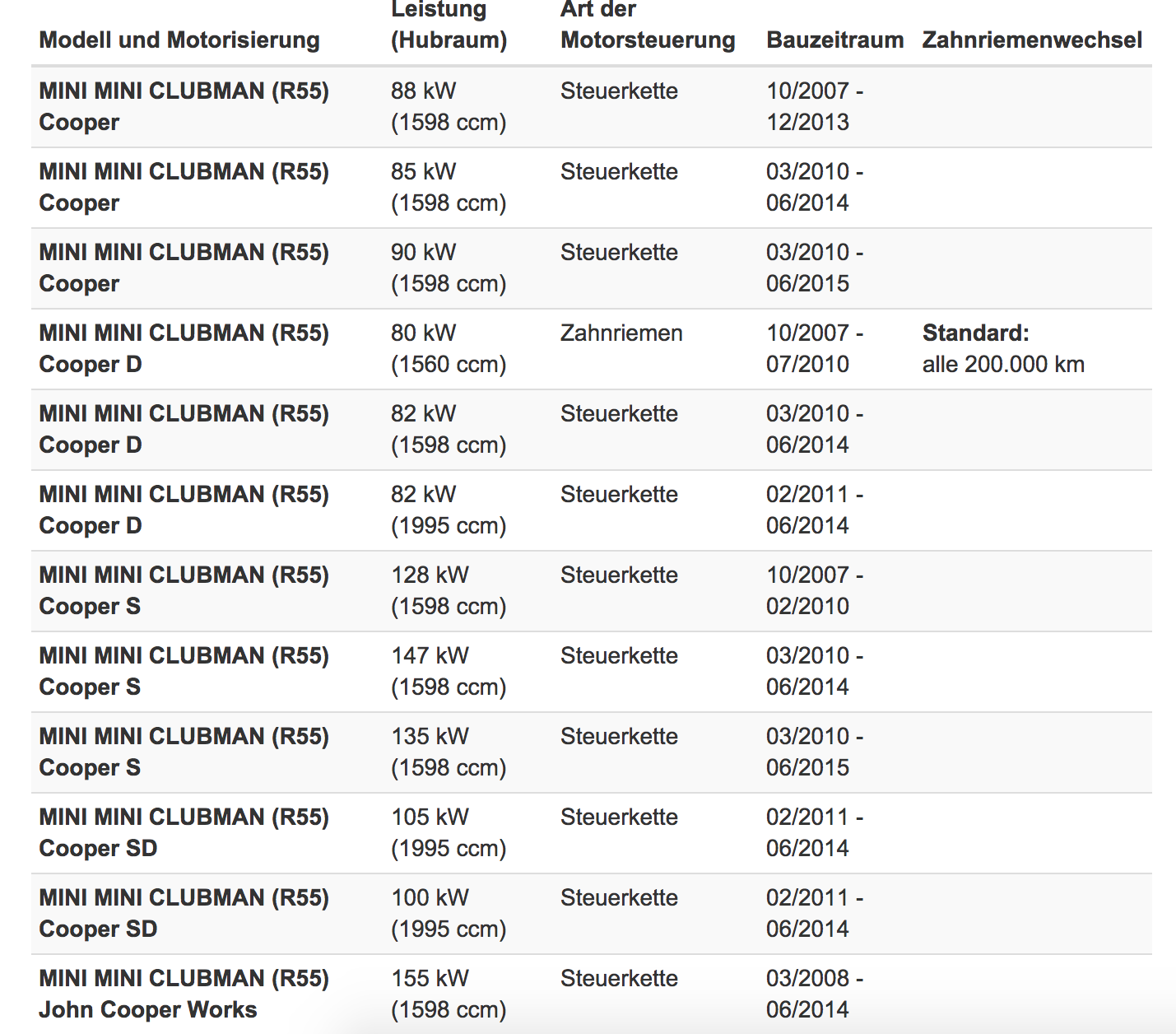

zum Zahnriemen beim Cooper D habe ich eine Seite gefunden , aber ob das stimmen kann? 200000 km zum Tausch?
Andere Hersteller trauen dem 90000 km zu
http://www.werkstattportal.org/zahnrieme...-mini-mini clubman (r55)

ja stimmt, hier handelt es sich um den PSA Diesel mit 109PS, hat aber mit unserem Fall hier nix zu tun 🙈
