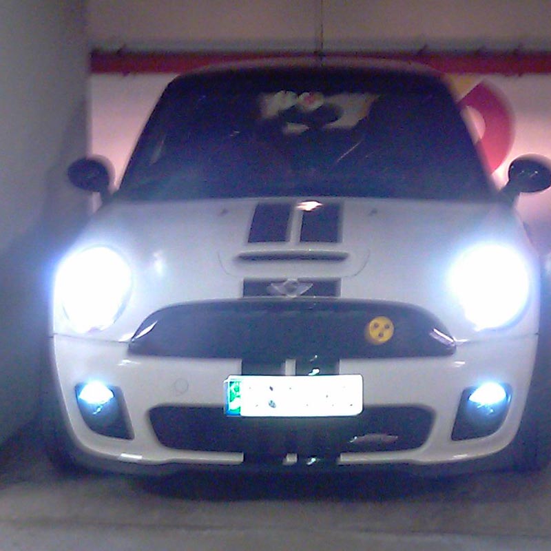

Matt1511 schrieb:Fotos
Hi,
bin mal kurz runter gelaufen und habe die zwei Bilder geschossen. einmal nur Standlicht, einmal Standlicht+Abblendlicht (Xenon).
Gruss
tja, wie üblich sind solche fotos nicht sehr aussagekräftig.
ok, dadurch dass die smd´s zur seite scheinen wird der reflektor der standlichter schön angestrahlt.
habe ähnliche smd´s, die nur 1x nach vorne strahlen inkl. widerstand. die sind nicht so auffällig und schauen auch gut aus.

Jo - hast Recht, die Bilder sind etwas wenig aussagekräftig . sorry!
Ich hatte auch mal mit einem Chip angefangen, bin dann über 5 Chips auf nun 13 gelangt. Ich kann dir nur mitteilen, es ist eine deutliche Steigerung.
Sicherlich gebe ich zu, dass es kein 100%-iger TFL-Ersatz ist, aber die Not zwingt einen ja dazuZwinkern.
