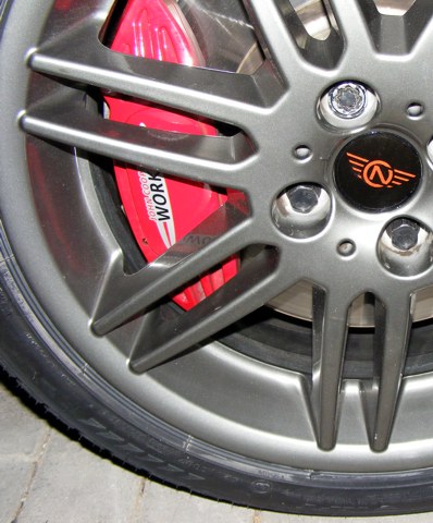

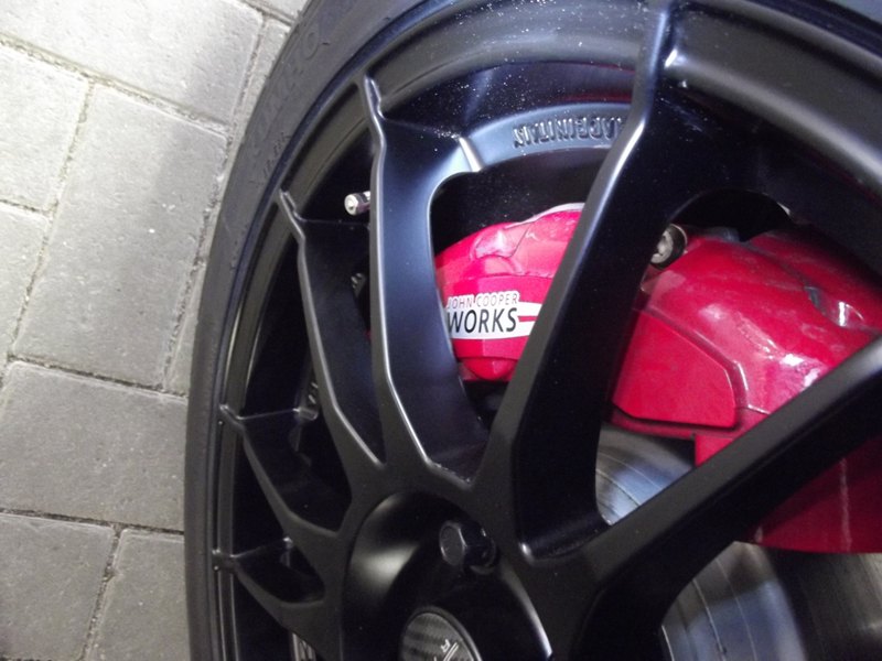

Da in den Modellen One+Cooper (? Head Scratch bin mir nicht sicher), MCS (Bremse zuvor in Modellreihe R53 JCW), JCW und GP der Baureihe R56 unterschiedliche Bremsen vorn verbaut wurden, kann man prinzipiell nicht davon ausgehen und auch mal daneben liegen. Zwinkern
Zum Vergleich Bilder vom JCW und GP2:
[Bild: winterpneu.jpg]
[Bild: 800_dscf0298.jpg]
